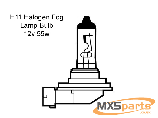

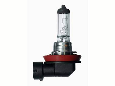

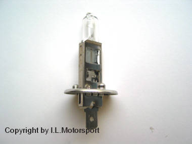

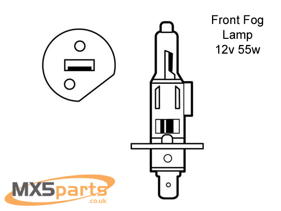

Quota tipiaraldici Rispondibullet Postato: 24 Feb 2013 alle 12:10
queste sono quelle montate sino al 2003
queste quelle montate dopo il 2003
Modificato da tipiaraldici - 24 Feb 2013 alle 12:16
adry drift
Iscritto n° 776
dal: 09/12/2012 16:16:59
Posts: 766
Quota adry drift Rispondibullet Postato: 24 Feb 2013 alle 12:14
tipi non capisco se sono h4, h1 o h7... mi serve sapere questo
tenchiù
Quota tipiaraldici Rispondibullet Postato: 24 Feb 2013 alle 12:19
fino al 2003 monti H1
