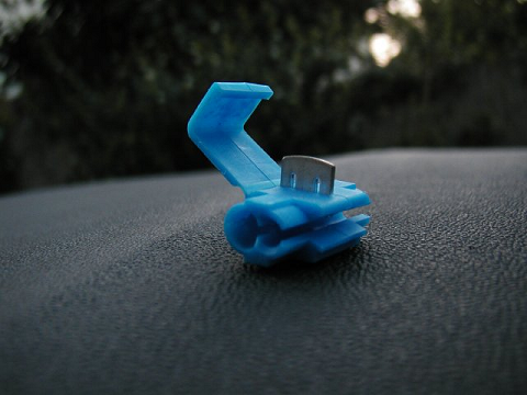

A questo punto prendete il portalampada, che dovrebbe avere già due fili attaccati: tramite un connettore come quello nella foto,
collegate un filo del portalampada con uno di quelli che fuoriescono dal foro (istruzioni: spellate con le forbici da elettricista il filo da collegare e quello del portalampada: svitate la vite del connettore, attorcigliate tra di loro le parti spellate dei due fili, infilateli nell’apposito buco e stringete la vite così da tenere ben saldi i due fili collegati. Sigillate il tutto con del nastro isolante). Ripetete l’operazione per gli altri due fili.

Prendete un rubacorrente:
noterete una chiusura di plastica, un ponticello in metallo e due ingressi per i fili. Un ingresso consente di infilare il cavo fino a circa la metà del rubacorrente stesso: qui dovrete infilare il filo proveniente dal portalampada, SENZA BISOGNO DI SPELLARLO.
L’altro ingresso (simile ad una scanalatura) è quello in cui infilerete il cavo nero delle luci di posizione.
Una volta fatto, chiudete il ponticello metallico stringendolo forte con le pinze, finchè non sentirete che ha ben penetrato i cavi. Chiudete ora la chiusura di plastica. Ripetete la stessa cosa con il cavo bianco. Sigillate tutto con del nastro isolante.

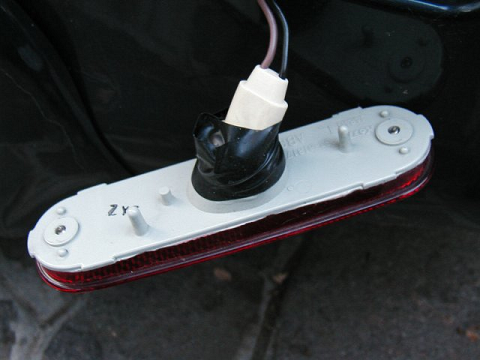

PREDISPORRE I SIDEMARKERS ALL’INSERIMENTO DEL PORTALAMPADA
Questa è una parte molto delicata. Innanzitutto dovete considerare le dimensioni dei portalampada. Prendete il trapano elettrico (meglio se a batteria) e montate una punta per legno di diametro leggermente più piccolo di quello del portalampada. Guardando il marker noterete che la parte di plastica bianca presenta una zona tondeggiante: è li che va fatto il foro. La plastica è abbastanza spessa per cui dovrete usare il trapano energicamente, ma con attenzione e applicando una pressione costante. Se esagerate la punta vi potrebbe scappare rischiando, una volta forata la zona rotonda, di forare anche il catarifrangente. Armatevi di pazienza e fatelo con molta clama. E ricordatevi di appoggiare il marker su di una superficie morbida, così da non graffiare la parte in plastica trasparente.
Una volta bucati tutti e quattro, applicate il portalampada. Se il buco non è abbastanza largo lavoratelo con la lima. Rimuovete i residui di plastica caduti all’interno del marker e, una volta inserito il portalampade, sigillatelo con il nastro isolante (alcuni preferiscono mettere del silicone: personalmente preferisco il nastro isolante autosaldante, perché ha quasi la stessa efficacia ma complica meno la vita). Ripetete l’operazione per tutti i markers.
