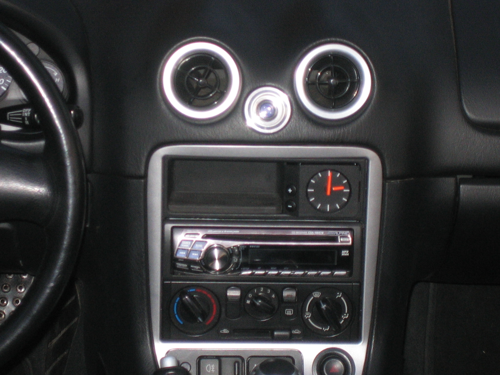

Sono seriamente intenzionato a togliere l'orrendo orologio in dotazione sulle M2 con l'inutile vano di fianco e così cerca qua è la sui vari siti a tema, ovviamente mi sono venute un pò di domande che al volo rivolgo a voi...occhiolino perchè VOI siete gli esperti!!
posto che ho già acquistato il sensore per rendere un pò meno farlocco l'indicatore della pressione del circuito dell'olio e posto che uno strumento sarà sicuramente l'indicatore della temp dell'olio, voi cosa mettereste?
io sono mooolto indeciso e continuo a cambiare idea!Diciamo che avete ancora 2 spazi liberi ride!!
domanda un pò più tecnica: che tipo di filettatura ha la vite di drenaggio della coppa dell'olio? vero che lo sapete vero!!!!!
ogni consiglio è ben accetto!

Quota Sly* Rispondibullet Postato: 07 Nov 2008 alle 18:01
Non sarà bello come i VDO, però la mia M2 è così (PS: quello tra le bocchette dell'aria centrali è lo start button... ):
