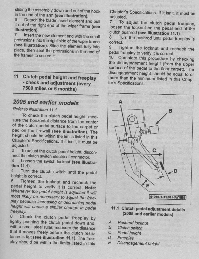

Letto qualcosa sul manuale Haynes... non c'avevo capito molto, ti passo la pagina appena posso
Posts: 13261

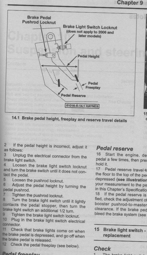

Quota tipiaraldici Rispondibullet Postato: 23 Dic 2012 alle 11:07
dalla bibbia....
pedale freno
Posts: 13261
Quota tipiaraldici Rispondibullet Postato: 23 Dic 2012 alle 11:13
dalla bibbia....
pedale frizione

I pedali sono "regolabili" sulla corsa e sul gioco, non sulla distanza purtroppo.
E' più conveniente lavorare sull'imbottitura dello schienale per recuperare 2cm senza sacrificare il comfort piuttosto che modificare il comparto pedali.
