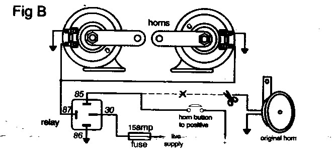

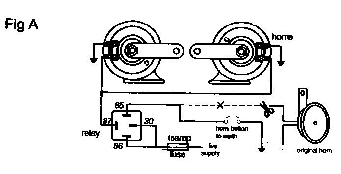

dopo un lungo esame della documentazione pervenuta DioMazda ha individuato il corretto collegamento elettrico e la posizione degli avvisatori acustici dentro il paraurti....
lo schema elettrico da adottare è il "B".... ma a me (gnurant) non convince una cosa:
la differenza tra i  due schemi è nel terminale 86, quello in basso nel relay
nello schema "a" va a raggiungere il 30 ed insieme arrivano a "live supply" protetti da un fusibile
nello schema "b" va a chiudere il 30 che va a "live supply" protetto da un fusibile.... ma non è la stessa cosa a livello elettrico ???
invece nella descrizione dello schema "a" il contatto 86 va a "terra".... ma nel disegno no !!!!!
help me!!!!!!!!!!!! vabbè che la monella ha l'estintore pronto ma non lo verrei testare così...dance1

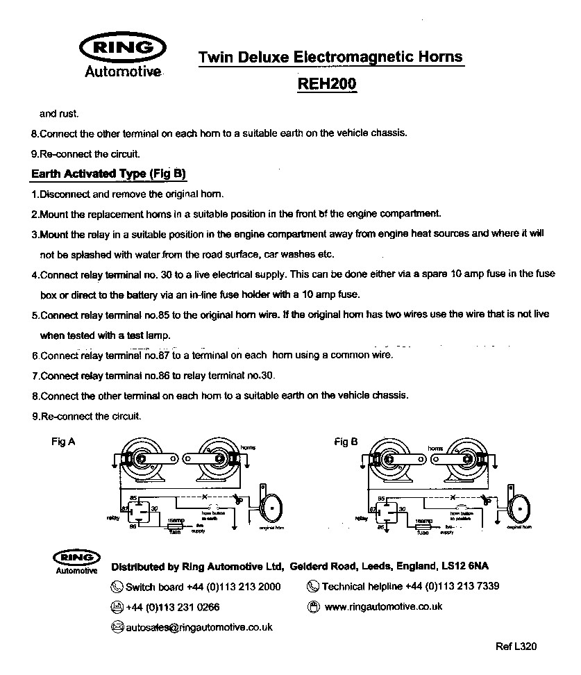

Quota tipiaraldici Rispondibullet Postato: 25 Giu 2011 alle 12:29
pork....
ma non è che hanno invertito gli schemi ????
il "b" segue la descrizione dello schema "a" ed infatti manda a terra il contatto 86
mentre "a" fa quello che dice la descrizione "b" chiudendo 86 su 30....
può essere un errore di stampa ??
Modificato da tipiaraldici - 25 Giu 2011 alle 12:41

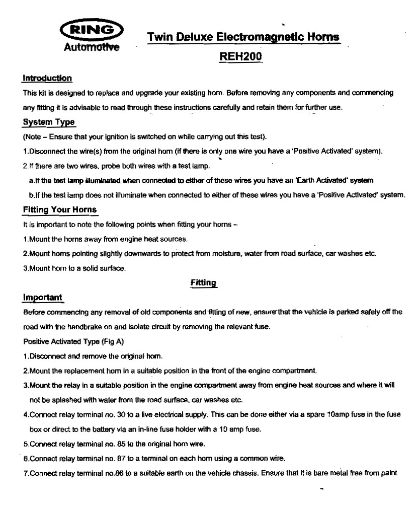

Quota Magic80 Rispondibullet Postato: 25 Giu 2011 alle 21:04
Visto bene e studiato il tutto, ti dico che il nostro è un "Positive activated type", ma lo schema è il B...
Se so sbajati. O ti vogliono mandare per forza dall'elettrauto... :-D
