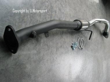

il diametro del tubbbo è 54 mm e la parte grassoccia viene definita risuonatore......

Il tratto di scarico che hai postato è il centrale, li non c'è il Kat.
Se vuoi eliminare il Kat devi tagliare e saldare, visto che è integrato nei collettori.
Se lasci stock il resto della linea magari il silenziatorino che dice Bse non serve...
Quota Dangerfield Rispondibullet Postato: 02 Ago 2014 alle 11:51
Sul centrale c'è il rompi fiamma... lo scatolotto che non ti fa scoppiettare di piacere!

Io penso si stia facendo un po' di confusione. Se parliamo di centrale dritto, non c'è nulla da aggiungere ma solo da togliere e cioè il rompi fiamma. Il catalizzatore, sportivo e non, sta a monte del centrale ed esattamente all'inizio di quest'ultimo.

Se vedi il tubo che ha postato tipi, è il centrale di IL. Quel barilotto piccolino non è un cat ma un risuonatore. E' esattamente quello che aveva marcello su belva.
Il cat sta tra i collettori e il tubo, a sua volta il tubo sta tra il cat e il finale di scarico.
Sostituendo con quel tubo si va ad eliminare il rompifiamma ma il cat rimane.
Detto ciò la soluzione più semplice, è tagliare via il cat e il rompifiamma e risaldare dei tubi dritti.
Quella più complicata è tagliare da prima del cat fino all'ultima flangia che collega col finale e mettere un tubo ex novo

Si avevo visto ma pensavo fosse come su NA che è composta da 4 pezzi separati e che quello fosse un prodotto unico (come credo), diverso dall'originale.
Se anche il suo impianto di origine è composto da 4 parti non gli conviene comprare solo il tubo che sostituisca il catalizzatore risparmiandosi anche qualche euro?

Nella nbfl Lo scarico è composto da 4 parti:
Collettore 4 in 2
Collettore 2 in 1 + Kat
Centrale (con risuonatore)
Terminale
A meno di farsi flangiare appositamente il Kat, questo va saldato. Ergo non esiste una soluzione plug&play per disfarsi del Kat (a meno che non si sostituiscano i colli).
La soluzione "Benni" è la più semplice (tagliare saldare) ma con risultato sonoro incognito (anche se mi sembra di ricordarne una che così non suonava affatto male).
La centralina va ingannata con un tubetto emulatore sulla seconda lambda che gli fa credere che il Kat sia efficiente.
