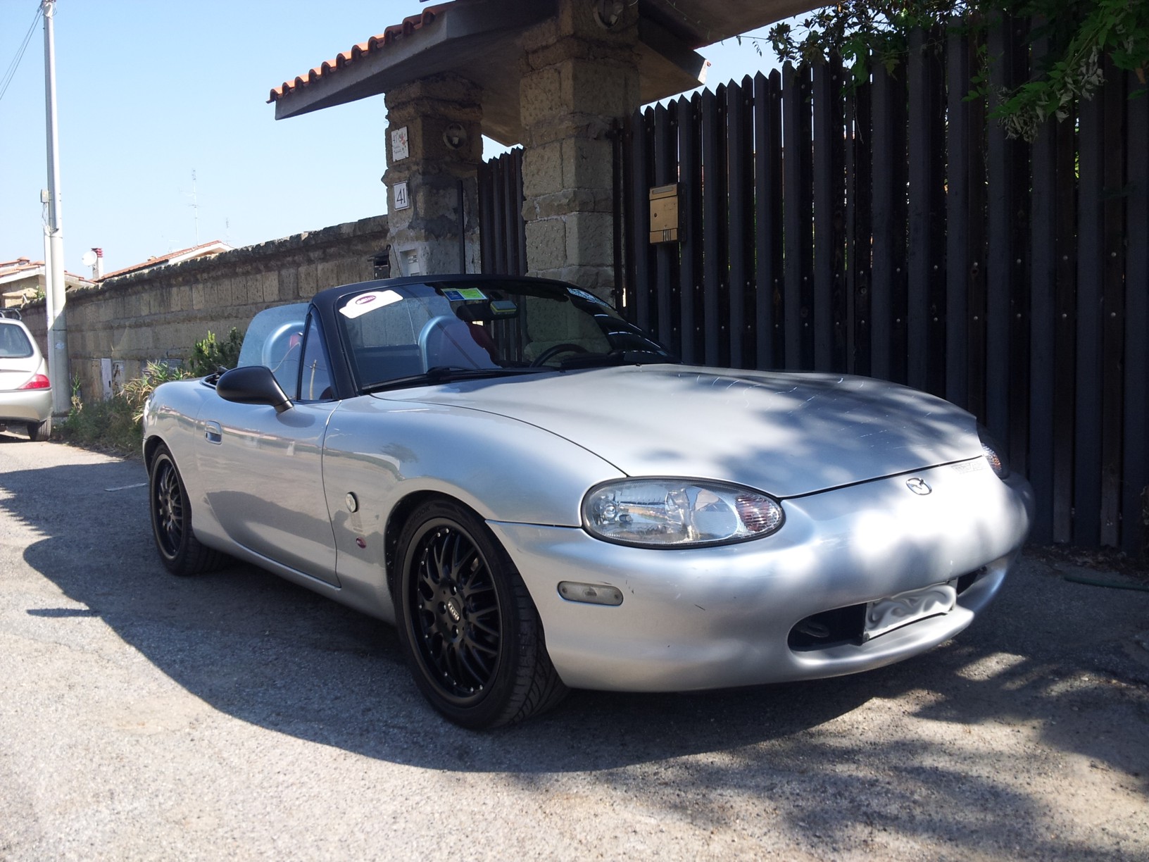

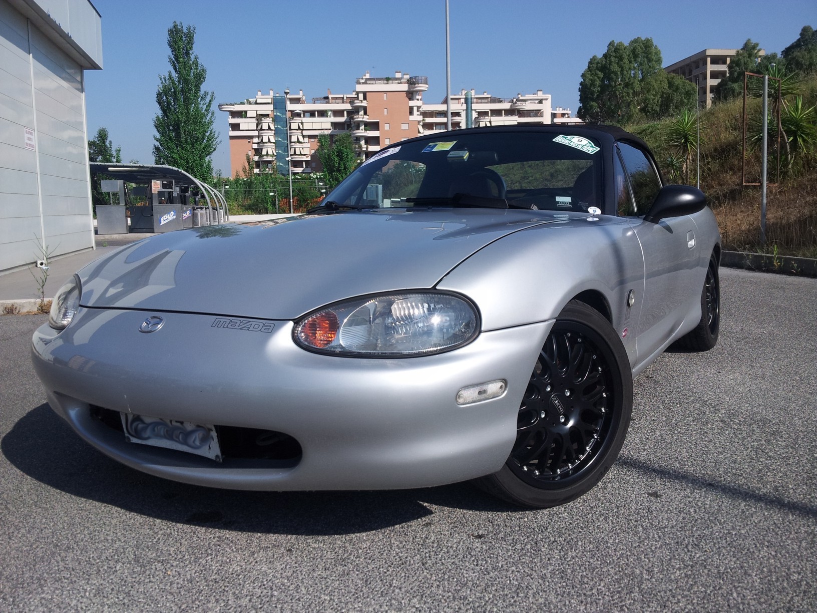

Quota argo Rispondibullet Postato: 29 Ott 2013 alle 14:34
quì è come calzano...
non saprei dirti quanto sono più scomode, come dice il sindaco la spalla non è esageratamente più bassa...  86 contro 92.25
considerando i coil over, il ribassamento e tutti i vari irrigidimenti...  credo che le gomme non influiscano davvero...
però sono belle a vedersi...
