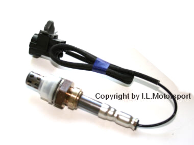

comunque a te dovrebbe servire questa:

Quota tipiaraldici Rispondibullet Postato: 18 Apr 2013 alle 14:12
sulla prima che hai postato la nota recita:
Fits all Mazda MX5 early Mk1 models, 1989>1994 with a single wire sensor
sulla seconda che ha quattro fili:
Fits Mk1 models, from 12/1994> from chassis number 309286.
la tua dovrebbe essere del 1990 e quindi avere 1 filo
