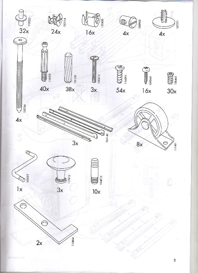

Ahahahahah..... Non ce la faccio.... Comunque un po' è vero!!!!
[IMG]/public/forum/files/531/ikea%201.jpg" height="700" width="500" />
[IMG]http://www.mx5passionroma.it/public/forum/files/531/ikea%202.jpg" height="700" width="500" />
