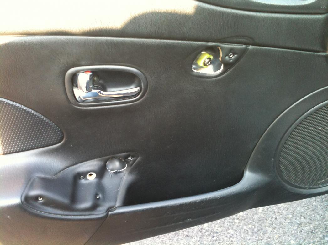

smontare i pannelli della nbfl è un'operazione assai semplice.
grazie alle foto di andrea vinerba lo è ancora di più.
occorre un cacciavite piccolo (tipo orologiaio) ed uno a croce medio.
il pannello è tenuto da 3 viti a croce , da 3 clips e da alcuni bottoni a pressione.
iniziamo togliendo le 3 viti:
la prima è posizionata sotto la levetta apriporta
tira la levetta verso di te e svita la vite:
a questo punto puoi sfilare, alzandola e tirandola verso il cruscotto, la mascherina.
le altre due viti fissano la maniglia-bracciolo al telaio dello sportello. la maniglia resta solidale al pannello.
adesso passiamo alle 3 clips:
la prima è posizionata sotto il vetro del deflettore,
con il cacciavite piccolo estrai la parte interna della clip che a questo punto si sfila facilmente dal pannello prendendola con le dita.
le altre due clips sono poste al lato di chiusura dello sportello.
per terminare lo smontaggio mancano solo i bottoni a pressione:
nella parte inferiore del pannello sono stati ricavati tre incavi per le mani, incavi che ci consentono di afferrarlo comodamente.
dobbiamo tirarlo verso di noi facendo attenzione a non piegarlo. iniziamo dal lato chiusura inferiore proseguendo fino all'altezza del tweeter.
il pannello dovrebbe essersi sganciato dal telaio.
adesso abbassa il vetro e spingi il pannello verso l'alto per liberare gli ultimi fermi di plastica.
attenzione, il pannello è ancora vincolato alla portiera dal cavo che porta il segnale audio al tweeter, accanto a questo c'è un connettore maschio femmina, premendo sulla linguetta laterale il connettore libera il maschio ed il pannello è rimosso.
le guide degli alzavetri sono adesso facilmente raggiungibili;
io ho spruzzato del grasso per catene siliconico all'interno delle guide metalliche facendolo scivolare verso il basso per gravità.
aspetta qualche minuto e fai scorrere il vetro su e giù qualche volta.
fatto !!!
per rimontare procedimento inverso:
aggancia il pannello in alto, colpetti decisi lungo il bordo scendendo dal tweeter al lato inferiore chiusura, viti e clips.
buon lavoro
ringrazio ancora andrea vinerba per le sue preziose foto

Tutto molto bello ma la maniglia non si può smontare dal pannello?
Postato in data: 03 Nov 2013 alle 23:57
Si ma non è prevsto mi sa. Perchè?
Postato da: B747
Postato in data: 04 Nov 2013 alle 00:02
Cosa intendete, qual'è il problema?
Postato da: Dangerfield
Postato in data: 04 Nov 2013 alle 15:15

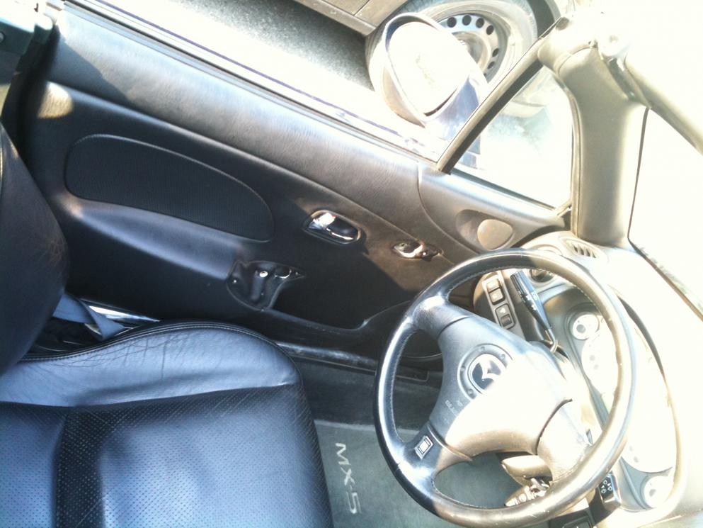

Il problema è il seguente... se tiro su la gamba sinistra rimane bloccata tra la maniglione e lo sterzo.
La vorrei eliminare e siccome non ho trovato un altro topic che ne parlasse, ho utilizzato questo.
Postato da: B747
Postato in data: 04 Nov 2013 alle 15:25
ora ho capito, cmq la maniglia si smonta :)

Postato in data: 04 Nov 2013 alle 17:36
smontando il pannello accedi alle viti che lo fissano dal retro
