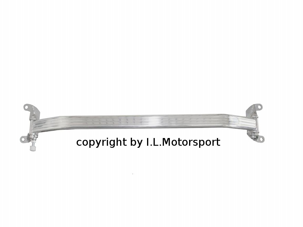

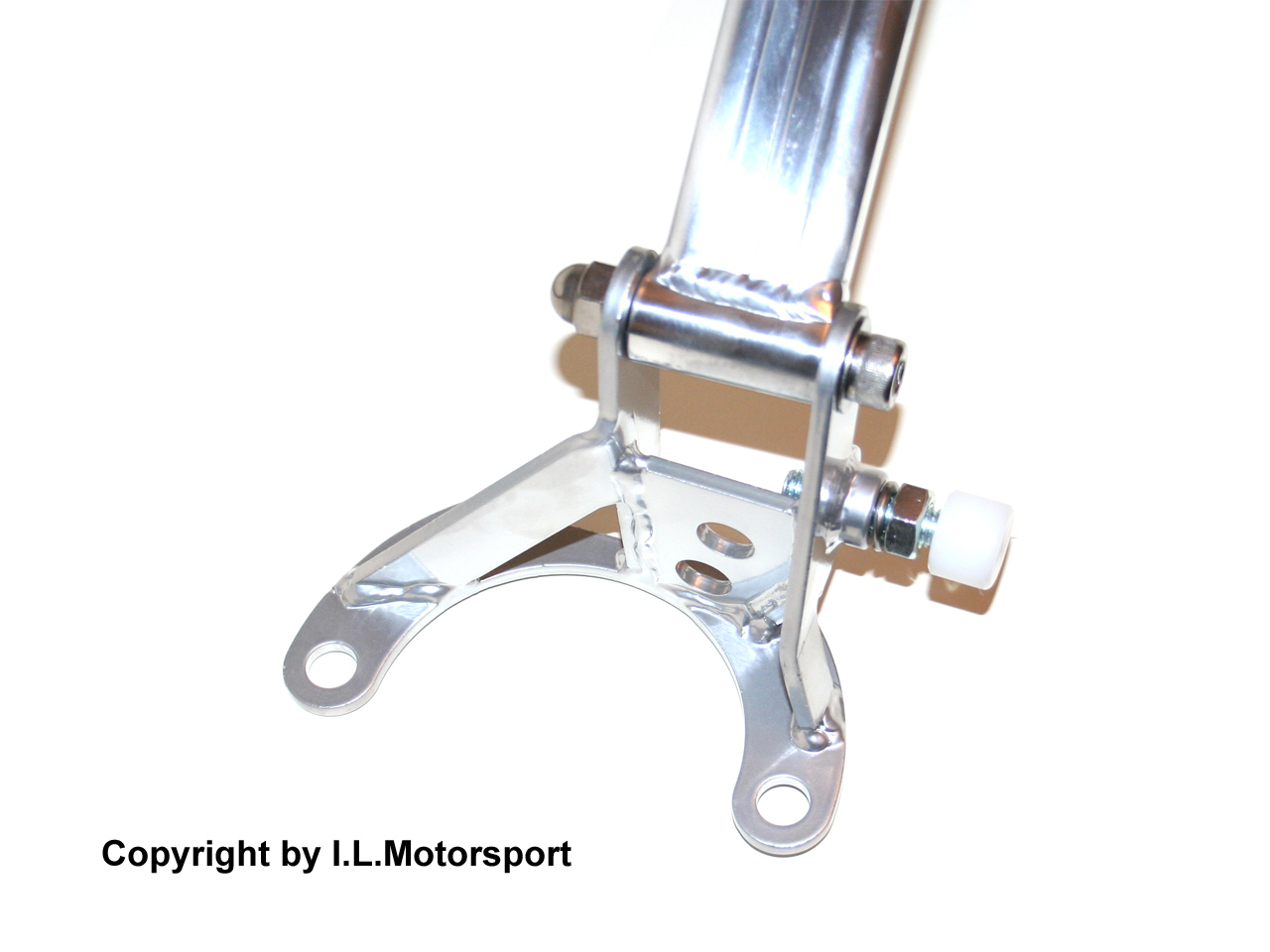

su Ilmotosport è in vendita questa barra duomi.....e guardate cosa è spuntato in corrispondenza del duomo di sinistra ??????
Sindaco!!!!!!!!!!!!!! Avvocato!!!!!!!!!!!!!!!!!! Accorruomo!!!!!!
"Attenzione! può essere inserita solo su modelli in cui gioco tra la paratia parafiamma e la pompa freno è 210-230mm. "
ed ecco spiegato perchè la barra che avevo comprato non fittava sulla monella.....esistono pompe dei freni con lunghezze diverse...!!!
la monella ce l'ha lunga!!!! (admin meriterei un suspenso se non fosse l'undici di agosto!!!!hihihi)
un altro caso risolto da TRITARADICI (double cit.)
Modificato da tipiaraldici - 11 Ago 2011 alle 13:22

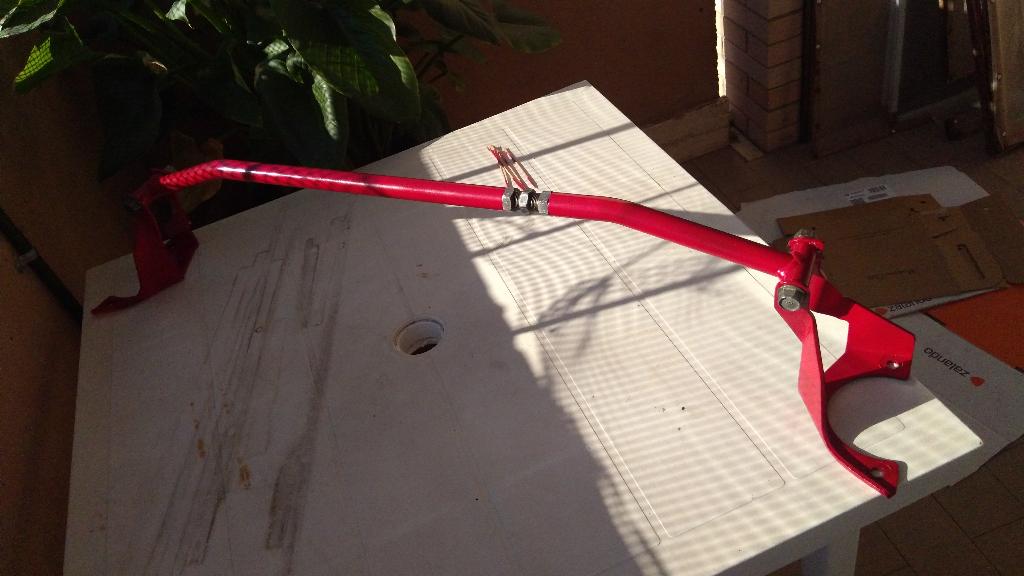

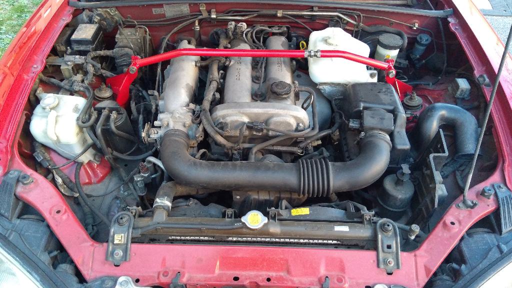

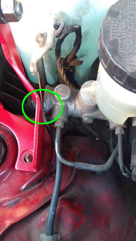

riapro questa discussione, dopo aver montato una duomi (ricordo che ho una nbfl 2001) perchè quest'ultima tocca la pompa freno.
Premesso che tocca, probabilmente per meno di 1mm, a bocce ferme (in riferimento a tutte le discussioni sulla pompa freno), cosa devo aspettarmi in movimento?
Non mi è chiaro se così comprometto la frenata o, semplicemente, è come se avessi lo stopper?
Di seguito alcune foto e si accettano consigli a meno che rileggendo attentamente anche tutti i link non trovi la soluzione.
Grazie!
_neo_
Modificato da _neo_Programmer - 24 Feb 2019 alle 17:11

è più un bene che un male che la pompa freno "tocchi" la barra, come avrai capito limita il movimento del parafiamma che essendo un lamierino tende a flettere quando si preme sul freno, in particolare quando freni "forte". Io non mi preoccuperei della situazione, peccato solo che con il tempo alla barra si sta togliendo la vernice..

In quella posizione non blocca niente, si sta solo consumando vernice rossa e fusione della pompa freno... di materiale dovrebbe essercene abbastanza da scongiurare perdite.
Se non ti va di aspettare che l'equilibrio si ristabilisca a seguito del consumarsi dei materiali hai solo due scelte:
- cambiare la barra
- cambiare il servofreno (mi sembra sia la versione "spessa")
- modificare la barra aggiungendo uno "stopper" vero
Quota bse50 Rispondibullet Postato: 25 Feb 2019 alle 18:46
Voto modificare la barra, con o senza stopper.
Senza magari basta poco (ho già un'idea ed eventualmente i materiali) con... ci vuole un po' di più per darle una forma adeguata ma la sostanza non cambia (idem per idea e materiali).

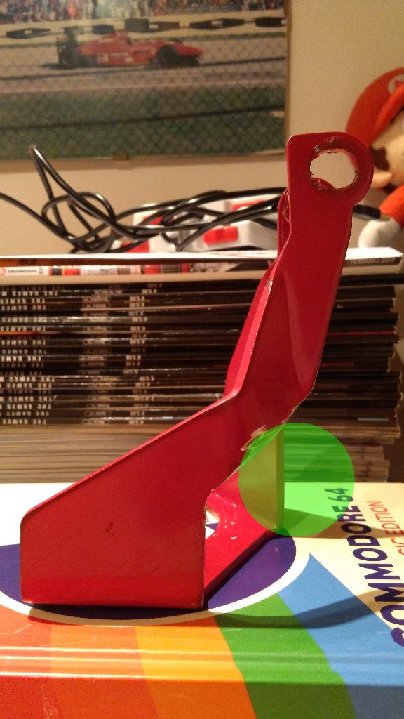

Quota _neo_Programmer Rispondibullet Postato: 25 Feb 2019 alle 23:05
Ciao,
intanto grazie per le risposte!
Io sono per una modifica alla barra ma non sono sicuro che si possa (convenga) mettere lo stopper e mi spiego sotto.
La barra tocca la pompa per circa 1 mm. In pratica si installa senza problemi ma gratta la pompa (non mi piace molto come espressione ma è quello che succede  hihihi ).
Inoltre il supporto non batte pienamente contro la pompa ma solo i bordi dello stesso e della pompa si toccano.
Di fatto ritengo che limando 1 mm (dovrei fare un disegno per spiegarmi) dal bordo del supporto risolverei perchè di fatto non si toccherebbero più.
[continua tra un pò, devo addormentare mio figlio...]
Persone, non nick.
Festina lente
Posts: 1058
Quota _neo_Programmer Rispondibullet Postato: 25 Feb 2019 alle 23:59
[...fatto]
Di seguito una immagine del supporto visto dalla pompa dei freni:
In verde trasparente la sezione dove più o meno (non ho fatto una precisa misurazione ma posso farlo) i due oggetti urtano.
Basta, secondo voi, una limatina al supporto ?
Nella realtà, rispetto al disegno, è veramente poca la superfice di contatto.
Come andrebbe invece montato lo stopper secondo voi?
La barra l'ho bombolettata io, quindi posso rigrattarla e rifarla (solo il supporto in questo caso).
_neo_
Persone, non nick.
Festina lente
Posts: 1058
Quota _neo_Programmer Rispondibullet Postato: 26 Feb 2019 alle 00:05
Un'ultima cosa.
Essendoci almeno due possibilità: evitare il contatto o bloccare la pompa, nel secondo caso, ha senso il blocco senza stopper (com'è adesso quindi con la soluzione suggerita da Kekko)?
Con le vibrazioni non danneggerei la pompa freni?
_neo_
Persone, non nick.
Festina lente
Quota bse50 Rispondibullet Postato: 26 Feb 2019 alle 10:40
Evitare il contatto o stopper adeguato. La roba a sfregamento lasciamola alle bestie!
Di che zona sei? Per fare lo stopper su una barra come quella ci vuole davvero poco e se hai la bomboletta per riverniciare è tutto più semplice. Secondo me è inutile ma mi divertirei un botto a farlo :)
In alternativa vai di frullino e risolvi in 10 secondi. Leva tranquillamente 3\4mm di materiale.
Quota kecco Rispondibullet Postato: 26 Feb 2019 alle 12:25
io intendevo che sfregando danni non ne fai, ma per un lavoro pulito quoto una saldatura dal masto bse con bombolettata finale!
Questa pagina è stata generata in 0,650 secondi.
