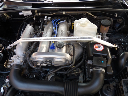

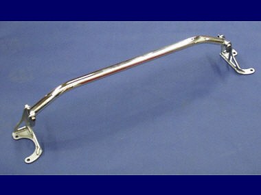

stavo facendo un giro su mx5parts quando è apparsa questa barra...
http://www.mx5parts.co.uk/product_info.php/products_id/360 - www.mx5parts.co.uk/product_info.php/products_id/360
la monella ha cominciato a sospirare ed a fare gli anabbaglianti dolci (faceva anche flop flop con i tergicristalli......).
quasi quasi in un prossimo futuro potrei pensare ad un regalino ma.....
1) è la sua misura ?????
2) o meglio, la vaschetta del lavavetri da fastidio ????
3) non essendo una sport l'utilizzo (nel senso legale) è consentito o potrei avere problemi....
grazie in anticipo (14°)

Per la tua non dovresti aver boisogno di eliminare la vaschetta, mentre... no, non è omologata per cui se alla revisione o una FDO zelante la vedono possono farti molto molto male
Postato in data: 03 Apr 2011 alle 21:18
Questa va bene.
Ma bombolettala.
O prendine una nera. Da meno nell'occhio perchè quelle stock sono nere.
La tua vaschetta dovrebbe avere l'incavo per la duomi, come la mia... altro motivo per cui potrebbe passare inosservata.
A proposito: la anniversary (10th) ha la duoni come la mia o diversa??

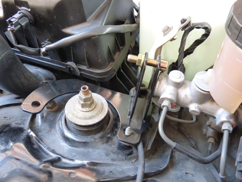

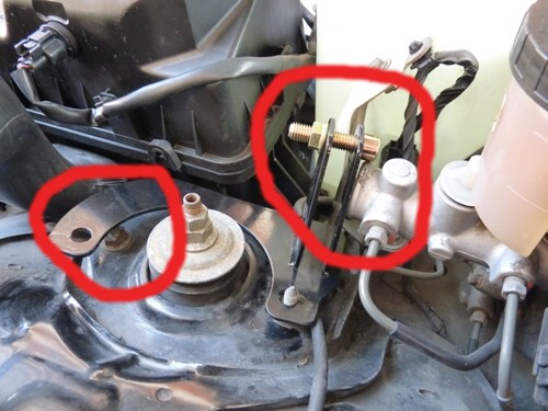

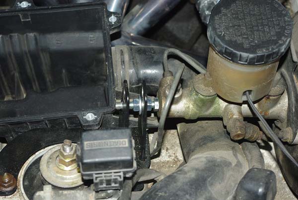

Postato in data: 17 Apr 2011 alle 00:20
non fitta!!!!! pork.....
l'attacco sul duomo di sinistra sbatte contro la pompa del freno....questione di quattro o cinque millimetri ma non entra...
soluzione 1: tolgo la pompa
soluzione 2: faccio spostare da un fabbro (dissaldare e risaldare)gli attacchi verticali di cinque millimetri verso il muso della monella...

Postato in data: 17 Apr 2011 alle 13:57
non è possibile girarla perchè le staffe sono speculari e non simmetriche:
montandole girate la barra, avanzando, entrerebbe in conflitto con l'aribox e con il tappo olio sulla testa.
il problema, come vi dicevo, è che il supporto di destra della staffa del duomo di sinistra urta contro la pompa del freno; è una questione di 5-6 millimetri:
forse la soluzione è allargare il foro di destra verso destra spostando il foro di sinistra, la staffa risulterebbe leggermente storta ma il sistema di fissaggio della barra (doppia filettatura da entrambe i lati), dovrebbe consentirne il valido fissaggio;
oppure dissaldare i supporti verticali e spostarli verso l'anteriore del necessario.....
voi cosa ne pensate ??????
grazie.

a me anche come barra duomi mi pare abbastanza leggerina la staffatura di sostegno....guardare che rinforzi ha quella di mx5parts
http://www.mx5parts.co.uk/product_info.php/products_id/360 - http://www.mx5parts.co.uk/product_info.php/products_id/360

Postato in data: 17 Apr 2011 alle 21:28
grazie a tutti ragazzi.
l'apparenza inganna.....supporti e barra sono tutt'altro che leggerini, il tutto è fatto piuttosto bene ma in ogni caso il venditore, contattato oggi, mi ha immediatamente risposto e domani, dopo aver controllato se per caso mi ha spedito supporti sballati, mi rimborsa o spedisce quelli giusti.
vi terrò informati.
Postato in data: 17 Apr 2011 alle 22:23
Ho studiato.
E...
Sicuramente esistono vari tipi di pompe e servofreni, che differiscono per le loro dimensioni a seconda di ABS si/no, standard o big brake, e chissà cos'altro.
Ergo la distanza/interferenza tra la pompa e il supporto della duomi varia da vettura a vettura.
Ma cominciando a leggere http://forum.miata.net/vb/showthread.php?t=336119 - QUI , http://forum.miata.net/vb/showthread.php?t=394313 - QUI e http://www.miataturbo.net/showpost.php?p=658428&postcount=17 - QUI , esce fuori un discorso inquietante: la pompa SI MUOVE quando si preme il freno con forza!!
A parte che verificherò con mano e porrò rimedio se necessario, mi viene da pensare che FORSE daje oggi e daje domani, la parete parafiamma si può deformare e la pompa si può trovare così avanti da impedire il montaggio del "piede" della duomi.
Ah, comunque concordo con Sergio... i supporti possono sembrare leggerini se visti dalla prospettiva della foto, ma in realtà lavorano in direzione trasversale al senso di marcia: la duomi serve a non far avvicinare i duomi delle sospensioni, ed in quella direzione i supporti son belli resistenti.
Che siano resistenti in senso longitudinale... a che serve??
EDIT: http://forum.miata.net/vb/showthread.php?t=378467 - QUI affrontano ancor meglio il discorso, e pare che le miata '01 e '02 con freni standard abbiano il servofreno più spesso. Con la barra stock (come la mia) si risolve invertendo i piedi. A te sergio consiglio di vendere questa e cercarne un'altra con un fissaggio idoneo alla posizione della tua pompa!!

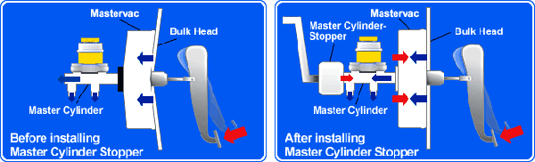

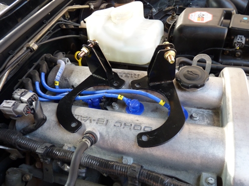

Postato in data: 19 Apr 2011 alle 13:58
nel corso dei suoi approfonditi studi Dio Mazda è arrivato alla conclusione che una energica spinta sul pedale del freno sposta fisicamente tutta la meccanica interessata.
di conseguenza parte della spinta viene dissipata dallo spostamento e non correttamente indirizzata verso il circuito idraulico.
siccome non è solo un teorico ma è anche un pratico.....ha trovato la soluzione che, a dir la verità, è assai interessante.......
a lui la presentazione della spiegazione, all'architetto (cit.) la realizzazione del pezzo....
resta il dubbio che, la pressione esercitata spostandosi sulla barra, provocherebbe una flessione del duomo destro di circa 0,006° con conseguente arretramento del mozzo sottostante... nel tal caso, una frenata prima di una curva a destra migliorerebbe l'inserimento mentre nel caso della curva a sinistra.......fermateme.....

Postato in data: 19 Apr 2011 alle 22:07
Allora cominciamo:
In un mondo teorico et perfetto, la forza che applico al pedale viene trasferita pari pari ai pistoncini delle pinze, debitamente ripartita dal... ripartitore.

Il sistema frenante è un sistema idraulico, quindi la pressione esercitata dalla pompa si ripercuote pari pari in ogni punto del circuito, che è quasi interamente fatto da tubicini metallici.
Il punto debole solitamente sono i tubicini flessibili che portano alle pinze: la forza esercitata al pedale li va a gonfiare (quelli stock son di gomma), viene dissipata, e alle pinze ne arriva di meno.
E infatti è in voga il montaggio dei tubi in treccia metallica e teflon: son flessibili ma non si gonfiano: perfetto!, la forza applicata va alle pinze
Solo che il mondo reale non è perfetto e la potenza stavolta si dissipa nel movimento della pompa.
Era da tempo che, in coda (da fermo), premendo il pedale con forza sentivo 3 zone: la corsa iniziale a vuoto, il punto in cui l'impianto è in pressione, ed un "finecorsa meccanico" qualche mm più giù.
Beh ho filmato la pompa, e tra la fase di pressione e la battuta meccanica, la pompa si sposta in avanti
( http://www.youtube.com/watch?v=dgd7tvCDUdc - VIDEO NON MIO )
Quindi la mia forza non va a frenare di più, ma a "gonfiare" il parafiamma!!
Qui scatta la ricerca di una soluzione che c'è già: una staffa che ferma la pompa. Si però si fissa esattamente dov'è la barra duomi... che c'è già.
Quindi trovo delle http://www.rspeed.net/RSpeed_Strut_Tower_Brace_Brake_Stopper_Mazda_Miata_p/nab-30980.htm - barre duomi con lo stopper integrato ... ma io devo cambiare la duomi per questo?? Una cosa che è utile ed è stock la cambio??
quindi mi faccio la staffa in casa, saldandola ad un supporto della mia duomi.
Stay tuned!!

la staffa è montata da ieri pomeriggio, con un giorno di anticipo!
A presto le foto...
Essendo ancora ferma dal carrozziere, ho potuto fare solo una prova statica.
Innanzitutto ho fatto un nuovo filmato e ho visto che, ovviamente, ora si muove tutto il gruppo master-stopper-piede della duomi, ma decisamente meno! Infatti al piede è sparito il terzo riscontro "meccanico" di cui vi parlavo sopra.
Appena la ritiro la provo anche su strada, e vedo se cambia qualcosa a seconda di quanto "tiri" lo stopper.

passola parola al fratellino, inge. meccanico per una piccolo suggerimento sul lavoretto di Marcello:
ciao, suggerisco di stoppare la vite senza fine passante non solo sulla prima staffa di destra della foto ma anche sulla seconda, in modo da evitare che l'uso frequente del freno determini la rotture a fatica della stessa. L'eventuale utilizzo di altri sistemi di rinforzo della staffa previo aggiunta di saldature è controindicato in quanto offrirebbe terreno fertile ad una possibile frattura a fatica.
inoltreè suggeribile serrare i bulloni su delle rondelle elastiche, che garantisce uun serraggio più sicuro (ovvero limita le possibiltà di svitamento del dado).

riapro questa discussione, dopo aver montato una duomi (ricordo che ho una nbfl 2001) perchè quest'ultima tocca la pompa freno.
Premesso che tocca, probabilmente per meno di 1mm, a bocce ferme (in riferimento a tutte le discussioni sulla pompa freno), cosa devo aspettarmi in movimento?
Non mi è chiaro se così comprometto la frenata o, semplicemente, è come se avessi lo stopper?
Di seguito alcune foto e si accettano consigli a meno che rileggendo attentamente anche tutti i link non trovi la soluzione.
Grazie!
_neo_

è più un bene che un male che la pompa freno "tocchi" la barra, come avrai capito limita il movimento del parafiamma che essendo un lamierino tende a flettere quando si preme sul freno, in particolare quando freni "forte". Io non mi preoccuperei della situazione, peccato solo che con il tempo alla barra si sta togliendo la vernice..
Postato in data: 25 Feb 2019 alle 17:00
Ciao Dino!!
In quella posizione non blocca niente, si sta solo consumando vernice rossa e fusione della pompa freno... di materiale dovrebbe essercene abbastanza da scongiurare perdite.
Se non ti va di aspettare che l'equilibrio si ristabilisca a seguito del consumarsi dei materiali hai solo due scelte:
- cambiare la barra
- cambiare il servofreno (mi sembra sia la versione "spessa")
- modificare la barra aggiungendo uno "stopper" vero

Io sono per una modifica alla barra ma non sono sicuro che si possa (convenga) mettere lo stopper e mi spiego sotto.
La barra tocca la pompa per circa 1 mm. In pratica si installa senza problemi ma gratta la pompa (non mi piace molto come espressione ma è quello che succede  hihihi ).
Inoltre il supporto non batte pienamente contro la pompa ma solo i bordi dello stesso e della pompa si toccano.
Di fatto ritengo che limando 1 mm (dovrei fare un disegno per spiegarmi) dal bordo del supporto risolverei perchè di fatto non si toccherebbero più.

Postato in data: 26 Feb 2019 alle 10:40
Evitare il contatto o stopper adeguato. La roba a sfregamento lasciamola alle bestie!
Di che zona sei? Per fare lo stopper su una barra come quella ci vuole davvero poco e se hai la bomboletta per riverniciare è tutto più semplice. Secondo me è inutile ma mi divertirei un botto a farlo :)
In alternativa vai di frullino e risolvi in 10 secondi. Leva tranquillamente 3\4mm di materiale.

la duomi è limata (4-5 mm eek ) ed adesso è a filo con la pompa freni.
A bocce ferme non si toccano ed ad auto accesa la pompa, con una grossa pressione, flette leggermente la barra.
a) Non so se in movimento la barra da comunque fastidio alla pompa
b) L'impressione è che la duomi freni comunque la pompa
c) Spero di non aver limato troppo e soprattutto male
Aggiungo foto al più presto.
