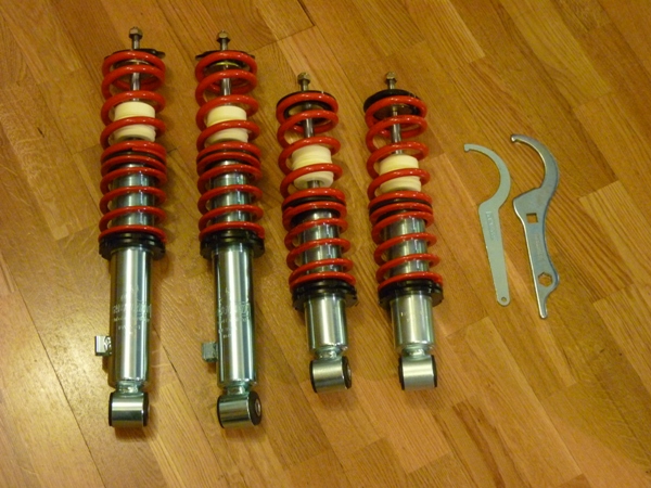

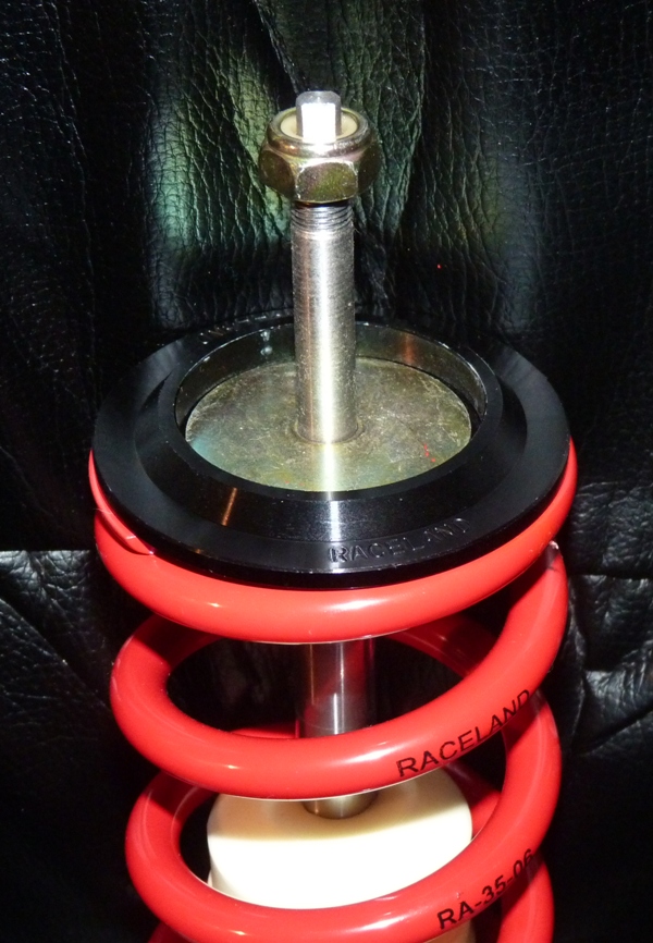

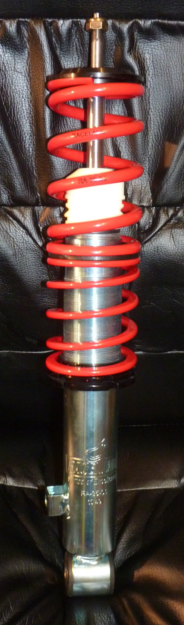

gli ammortizzatori raceland sono stati rintracciati sulla baia ad un prezzo comprensivo di spese di spedizione di circa 190 euro. arrivano dal belgio in 3/4 giorni in un pacco che contiene solamente i quattro ammortizzatori con le loro molle e le due chiavi per serrare le ghiere. nessuno schema è allegato.

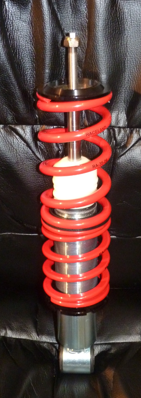

costruzione robusta e saldature apparentemente ben fatte, hanno la particolarità di non avere una molla unica bensì due molle di cui una sola (quella superiore cicciotta) segue l'espansione dell'ammortizzatore mentre la seconda "compensa" l'escursione della prima.
In tecnicese le seconde molle sono solo degli helper, ossia servono a garantire che la molla vera e propria sia costantemente in battuta contro i piattelli di contrasto.
Ai fini di rigidezza (e dunque di comportamento dinamico) non cambia nulla, in quanto "sposti" solo il problema, ma dato che sono molle lineari lavorano bene in tutto il range.
i tamponi sembrano ben robusti così come le chiavi in dotazione.
fausto il meccanico sì è occupato del montaggio e su mia indicazione (sbagliata) ha alzato tutta la ghiera serrando così le molle in alto.
ho dato questa indicazione perchè avevo letto che a ghiera alzata la macchina si sarebbe abbassata già di tre centimetri...non è vero, monella è uscita più alta di un centrimetro rispetto all'originale.
le altezze sono state sistemate dal team di andrea girolami (viale etiopia) che con un paziente lavoro durato tutto il pomeriggio ha raggiunto le quote che gli avevo chiesto.
