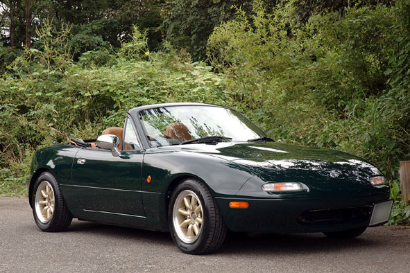

secondo me i cerchi definitivi per una na............sono quelli che ho io ma con canale più largo.....7,5 ant 8 posteriore
[IMG]http://www.mx5passionroma.it/public/forum/files/631/3068841637_6271cb5cb4_z.jpg" height="138" width="202" />
Sì, così poi devi girare con le 205 davanti e le 225 dietro!
In effetti non è male come idea, vorrebbe dire una mx con a spanne 200 equini :)
Postato da: andreone82
Postato in data: 10 Apr 2015 alle 11:32
dDamiano ci gira e ad occhio è molto bella, magari su pista e una ciofeca........
Postato in data: 10 Apr 2015 alle 13:02
7,5 davanti 8 dietro con le 195/50/15.
Per montarle è stato un film: il gommista ha dovuto sparare l'aria tenendo gomma e cerchio in un sacco dell'immondizia perchè la gomma era troppo stretchata...Risultato ad occhio mooolto accattivante ma andarci in pista non mi fiderei: troppa poca gomma prima del cerchio a contatto con l'asfalto...
Patrizio le tue premesse possono sembrare buone ma attento: la Miata NON è una lancia Y elefantino turchese ;-)

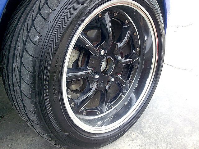

Sul canale da 7 la 205 ci casca a fagiolo:
In realtà è un pelo "stretto" il canale (5mm circa) ma le Toyo sono generose come impronta a terra. Le Kumho V70 ad esempio sono perfette.
