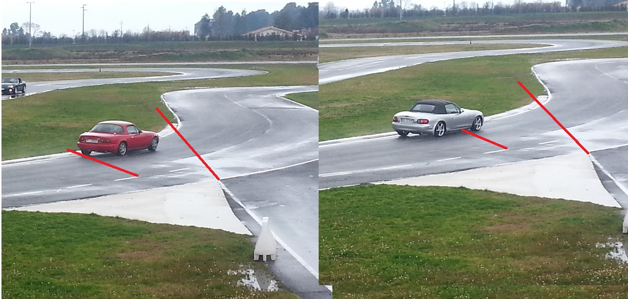

Impossibile, sia che l'interna riprenda aderenza (è scarica, sta frullando più dell'esterna, non sai considerando la forza centrifuga) sia che questa possa in alcun modo "spingere dall'altro lato"... al massimo ti spinge fuori verso un testacoda... non si scappa. E cmq parlavo di potenza eccessiva, testacoda assicurato.
Beh... se controsterzi troppo la macchina torna dritta o addirittura potrebbe girare dall'altro lato...e non è detto che tu sia uscito già dalla curva.
In questo caso la forza centrifuga rientra in asse con la macchina o si sposta dal lato opposto. Se aggiungi che il trasferimento di potenza trova una "nuova aderenza", ecco che l'auto si gira dall'altro lato.
Un esempio classico cmq l'ho notato sul bagnato...per quanto uno possa essere preciso nel correggere l'auto sul dritto in accelerazione, l'auto tende a fare un effetto pendolo.

Non succede quello che dici Benny. L'auto tende a partire per la tangente del raggio di curva che sta seguendo. L'imbardata o il pendolo sono dovuti al comportamento dell'avantreno con cui correggiamo la sbandata ed alla risposta delle sospensioni. La trazione gioca un ruolo secondario rispetto a tutto il resto... anzi in quei casi è meglio tenere giù per evitare di diventare un flipper.
E chi ha mai parlato di controsterzi? Stiamo parlando dei momenti precedenti. SE la potenza è giusta non succede niente, SE la potenza è eccessiva si sbanda (e "dopo" controsterzi), SE la potenza è esagerata ti giri.
Se succede quello che dici, perdonami ma sei lento a raddrizzare le ruote anteriori, ovvero a capire che sta finendo la sbandata.... fidati.
Se sei veloce e preciso "rientri" dalla sbandata come se nulla fosse, non ti "dondolano" neanche i dadi attaccati allo specchietto... non voglio dire che io sono sempre preciso come descrivo, ma fidati che pendolavo anche io tempo fa...

Se succede quello che dici, perdonami ma sei lento a raddrizzare le ruote anteriori, ovvero a capire che sta finendo la sbandata.... fidati.Se sei veloce e preciso "rientri" dalla sbandata come se nulla fosse, non ti "dondolano" neanche i dadi attaccati allo specchietto... non voglio dire che io sono sempre preciso come descrivo, ma fidati che pendolavo anche io tempo fa...

Ecco la differenza grafica con un paio di riferimenti.
Ho anche fatto qualche giro con Belva per provare la differenza su una mx5. Adeguando il proprio stile di guida la differenza è enorme su questo tipo d'auto. Molto meglio di qualsiasi torsen o lsd stock (per le 1.6 116).
Non è una modifica adatta a tutti però, sia ben chiaro. Se non si sa guidare il differenziale accentua gli errori e fa perdere molto tempo.
...beh ...quella a sinistra e nettamente più rossa di quella a destra.
Ce la spieghi per favore? credo di aver capito quello che vuoi far trasparire ma non ne son certo.

Le 2 foto fanno vedere quanto più stretto si possa girare sulla stessa curva (in realtà tripla curva raccordata, tutta da fare dosando il gas).
Lì entrambi pelavamo il gas per inserire la S, tu potevi chiudere prima (più grip) e raddrizzare prima (maggiore accelerazione prima del rettilineo successivo, che poi era una S )
Un differenziale vero davvero stravolge la guida.
