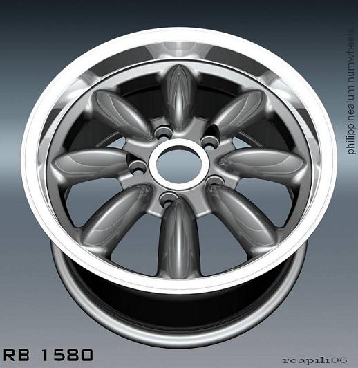

SO per certo che alcuni di voi han montato i freni di qualche FL cool2.. chi solo l'anteriore chi tutto..
chi quelli da 255, chi i big da 270..
Premesso che serve minimo un cerchio da 15" che già c'è, secondo voi, il disegno del cerchio può dare noie o un tranquillo RB 15x8 ET 30 ci và su?

In questo momento non ricordo bene dove... ma sono sicuro di aver letto in qualche sito "a tema", che propone un kit "Bigger Brake" con dischi anteriori da 11" (!!!), che la compatibilità con cerchi da 15" gli risulta sicura; non solo con cerchi orginali ma con qualunque tipo di 15"...!!!
Il problema cmq non credo sia il disco... ma la pinza! Un Bigger Brake kit ha pinze con almeno un paio di pistoncini, il che riduce non poco l'ingombro...
Se in qualche modo riuscirò a provare delle scarpe da 15" vi saprò dire meglio... confuso

Scherzi a parte, con dischi (255 mm) e pinze della NB e della FL (le stesse) ci stanno su anche gli Enkei da 14 standard, e posso dartelo per certo visto che li monto, fanno anche un bell'effetto perchè noti che disco e pinza entrano pelo pelo e sembrano molto più grossi di quello che sono.
Nei 15" ci sciacquano.
I 16 non li monterei mai sulla M1, stonano e perdi molto della godibilità miatesca. I traversi, in particolare, se monti gomme decenti te li scordi.
Cmq ste ROTA sono bellissime.
