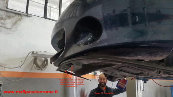

    ⁃    Quando sarete soddisfatti con la posizione scelta cominciate a forare il lip e il paraurti. Attenti a non spostare il lip tra un foro e l’altro! Vi consiglio di inserire il rivetto (senza fissarlo) appena fatto ogni buco cosicché non si sposti il lip tra un buco e l’altro.
    ⁃    Vi consiglio di lavorare simmetricamente partendo dal centro, come mostra la foto.
    ⁃    Quando fisserete i rivetti infilate una rondella sul rivetto dall’interno del paraurti per irrobustire il fissaggio. La plastica si deforma facilmente e il solo rivetto che tira nella plastica potrebbe non essere sufficiente e saltare via…
    ⁃    Mano a mano fissate i rivetti con le loro rondelle modellando il profilo del lip usando una pistola ad aria calda.

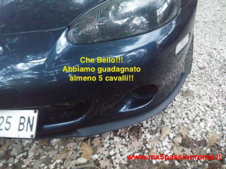

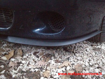

A voi il risultato! Buon lip a tutti!
