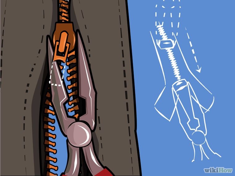

Quota tipiaraldici Rispondibullet Postato: 27 Lug 2015 alle 16:53
o sostituire il cursore....
nelle chiusure lampo spesso il cursore non "pinza" più i dentini.... a volte basta schiacciare con una pinza il cursore...
dillo ad una sarta...... forse si rimedia
ma ti si è scollata la zip o non chiude più ?
non ho capito arrossito
butta un occhio qui....
Modificato da tipiaraldici - 27 Lug 2015 alle 17:17
Quota reddriver Rispondibullet Postato: 27 Lug 2015 alle 17:33
Ciao Sergio,non chiude piu'la zip,il cursore non riesce a stringere i dentini ,che dopo il passaggio del cursore si riaprono,potrebbe essere come dici tu,provo a stringere il cursore della zip dopo averlo riportato in fondo corsa.

Quota sposator Rispondibullet Postato: 30 Lug 2015 alle 09:21
In genere stringere il "cursore" funziona ...
Altrimenti lo si può sostituire con uno nuovo preso da un'altra zip nuova:
si levano i dentini di fine corsa
si toglie il cursore che non zippa
si inserisce il cursore nuovo
si reistallano i finecorsa.
Quota reddriver Rispondibullet Postato: 30 Lug 2015 alle 13:42
stretto il cursore...adesso stringe i dentini e chiude bene.....adesso con la colla a caldo provvedo a sistemare i due lati...dove inizia e dove finisce
