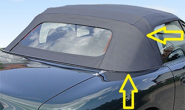

Da questa foto vedi da dove partono e dove arrivano le strisce di stoffa (nota il cambio di luce)... a capote chiusa sono ben tese.

Grazie Magic80 , ho capito, belle foto. Ma l'archetto vicino al vetro deve essere staccato dalla cappotta? Oppure incollato come la na?....credo staccato....e chi lo porta avanti quando chiudo il tetto?......ok bacarospo....scambio piu conguaglio....che ne dici?.....perché cambi la capp.nb con quella na?

Si è staccato dalla capote. viene "chiuso" dalle molle e "aperto" dalle straps

Ho finito di rimontare il tutto, ora ho il lunotto in vetro zippabile, ho sganciato l'archetto dopo il vetro ma nel chiudere serve altro telo per poter aprire bene la cappotta.
Forse devo sganciare alche il secondo partendo da dietro?
E poi mettere le fasce?.....altrimenti devo zippare ogni volta per aprire.
Quota Magic80 Rispondibullet Postato: 26 Mag 2015 alle 18:04
Non ho mica capito.... hai foto?

Nella tua prima foto si vede l'archetto vicino al vetro da cui io ho staccato la cappotta.L'archetto successivo è ancora attaccato, ma la cappotta non si apre tutta, il vetro non si Và a riporre sul pianale.
