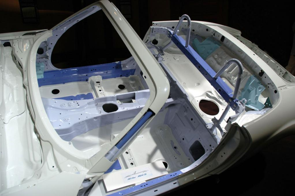

Quota tipiaraldici Rispondibullet Postato: 28 Nov 2014 alle 17:07
allora il black hole esiste ma non arriva all'esterno....è famoso perchè gli oggetti che cadono li dentro di norma tengono compagnia eterna al driver...

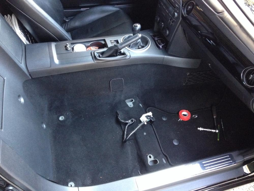

Quota Gattapone Rispondibullet Postato: 01 Dic 2014 alle 10:34
[IMG>http://www.mx5passionroma.it/public/forum/files/531/black%20hole%202%20.jpg" height="480" width="600" />
[IMG>http://www.mx5passionroma.it/public/forum/files/531/black%20hole.jpg" height="480" width="600" />
ah ma la mia è fatta così senza i sedili e la moquette?
