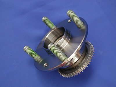

Un saluto a tutti vi chiedo aiuto in quanto dopo una lunghissima trafila x riparare i danni dovuti a un testacoda ancora sentivo un rumore alla ruota ant sx. Dovrebbe essere il cuscinetto. Il cuscinetto si vende solo insieme al pignone, ma la ruota dentata x l'abs ha un diametro mi pare di 83 mm e il ricambio che hanno portato al meccanico ce l'ha di 85, non va bene.. Ordinarlo in giappone mi costerebbe un occhio, qualcuno per caso ne ha uno in piú o Sto arrivando! Indicarmi una soluzione? Mx
Parts ce l'ha come ricambio? Grazie mille!
Lorenzo

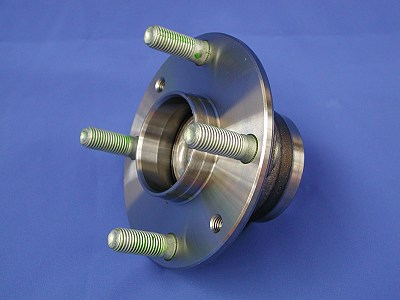

cuscinetto anteriore senza abs  95,66 euro + s.s.

Si l'ho trovato anche io su mx parts, voglio solo essere sicuro che la ruota dentata x l'abs abbia il diametro giusto, ma sul sito dice che fitta tutti i modelli fino al 2005 quindi dovrei andare tranquillo. Su roma il pezzo (sbagliato) stava 200 piú iva... Grazie mille!!

Io presi proprio quello (con ABS) e il meccanico non mi fece storie.
La seconda volta (lato opposto) ne montai uno usato e il meccanico non mi fece storie...
A casa ho un fusello completo, se vuoi controllo.. purtroppo se non ricordo male quel cuscinetto è rumoroso, quindi non ti so aiutare se non misurando la ruota fonica...

ILmotosport
senza abs euro 89.29 + ss
con abs euro 98.90 + ss
l'originale mazda viene 235 euro senza e 288 con
