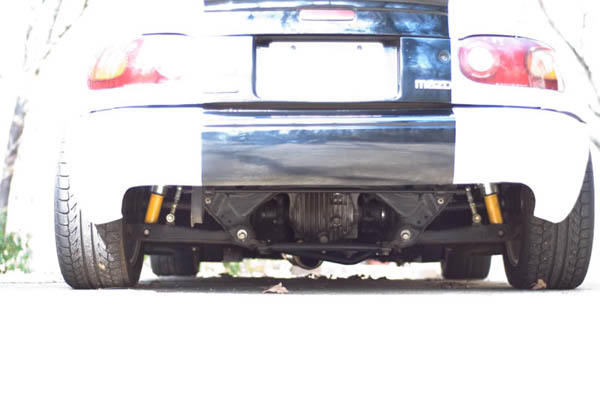

Anche la parte inferiore, visto che con il corpo vettura abbassato i bracci inferiori sono all'insù
(questa non è tanto bassa)
