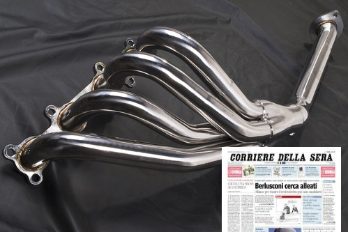

Quota Dangerfield Rispondibullet Postato: 09 Ott 2012 alle 12:21
...io ho preso questi...
http://www.ebay.it/itm/MAZDA-MX5-1-8-MK2-5-2001-2005-STAINLESS-STEEL-RACE-EXHAUST-MANIFOLD-DOWNPIPE-/180991451361?pt=UK_CarsParts_Vehicles_CarParts_SM&hash=item2a23ee60e1#ht_500wt_971
ho partecipato ad un'asta e me li sono portati via a 136€ spediti... ancora li devo montare. Sono molto efficaci sul tavolo del salone perchè brillano (sono in inox).
Il mio è stato più un gioco...volevo vedere se potevo prenderli di meno di quanto costassero sul compra subito...e li ho presi alla metà.
Dicono dagli 8 a 12cv di incremento...secondo me sono tutte minchiate...e come le sparano su ebay le sparano anche su ILL...solo che su ILL le sparano più grosse perchè vogliono un sacco di soldi.

Quota kecco Rispondibullet Postato: 09 Ott 2012 alle 12:41
ehm... non vorrei ricordarti che ce li ho io in ostaggio!!!!
