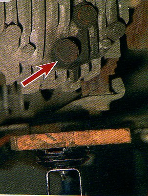

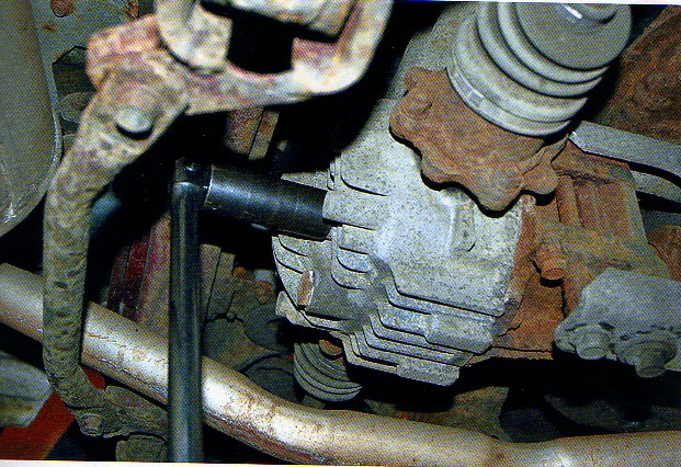

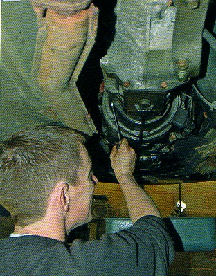

se possono servire:
cambio olio differenziale
cambio olio.....cambio
Modificato da tipiaraldici - 08 Gen 2012 alle 21:41

Quota tipiaraldici Rispondibullet Postato: 08 Gen 2012 alle 21:57
@magic
a) le foto sono di belva...le avevo scattate quando era sul ponte di fausto
b) i cavalletti per adesso sono due, un cavalletto ed una cavalletta....se si piacciono e siamo fortunati tra un po ne avremo almeno tre...poi quattro
c) i candelotti mi servono per far esplodere le tue pasticche freni........STOP
