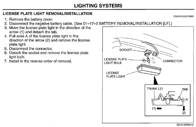

Leggendo il simpaticissimo libretto di uso e distruzione, ho scoperto che il cambio lampadine luci targa si deve effettuare in concessionaria. Infatti non vi è modo di stappare le placche in plexiglass che ricoprono il supporto lampadine della targa. ce un modo secondo voi di farlo dasoli? parlo ovviamente di una ncfl che è uguale come sapete voi ad una nc

sposta il gruppo a sinistra e tiralo in fuori (il gruppo).

ok sono andato a fare la prova....però non sembra si possa muovere la plafonierina, o la così soprannominata license plate. ovvero sembra incollata ad un biadesivo che funge anche da guarnizione
Quota tipiaraldici Rispondibullet Postato: 30 Gen 2011 alle 15:37
se sono a bulbo dovrebbero essere queste:
dovrebbero, ma non ne sono sicuro, essere le stesse delle luci di posizione.

si si sono come quelle delle luci di posizione. il problema è che la plafoniera è incollata ad una specie di biadesivo che funge da guarnizione. è inamovibile, e quindi non riesco ad arrivare alla lampadina
