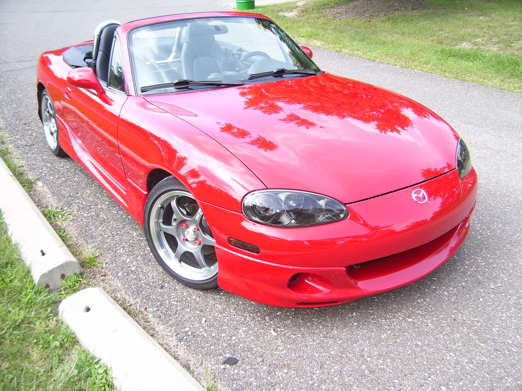

Sono per fl, ma veramente belli!!!
Quota tabaccaio Rispondibullet Postato: 06 Apr 2010 alle 20:50
Sono quelli della Mazdaspeed... meravigliosi!!!
Con un pò di sbattimento si possono fare in casa, anche perchè a comprarli costano una fucilata
Modificato da tabaccaio - 06 Apr 2010 alle 20:52

Quota tabaccaio Rispondibullet Postato: 16 Apr 2010 alle 13:38
E' abbastanza semplice...
Smonti il faro
lo metti al forno a bassa temperatura per un pò di tempo (davvero)
Togli il faro dal forno e scolli la palpebra (per questo prima si mette in forno)
Vernici l'interno del faro con una vernice di quelle per fari di colore nero (in modo da mantenerne la riflettenza), un paio di mani leggere
Rimonti il tutto
