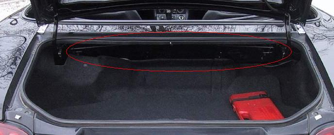

Quota CJ Rispondibullet Postato: 03 Nov 2009 alle 11:47
Se hai una NA, NB, o FL il trucco c'è.
Hai presente quelle due barre che trovi dentro il baule in senso orizzontale?
Al centro sono agganciate una con l'altra e hanno una posizione.. bene.. sganciale e sistemale diversamente e magicamente il tuo baule resta su e non ti cade in testa

Quota OTIS Rispondibullet Postato: 03 Nov 2009 alle 11:54
Postato originariamente da CJ
CJ ho una FL, non ci crederai ma non ho presente queste barre, ma ovviamente controllo subito e se hai ragione sarai per sempre nel mio cuore arrossito esclamativo hihihi
grazie per la "dritta"

Quota OTIS Rispondibullet Postato: 03 Nov 2009 alle 14:11
dunque...ho fatto come consigliatomi da CJ, in effetti ora è un pò piu' stabile in piedi, si tiene ma se la macchina è in pendenza posteriore tende a chiudersi, però molto meglio...ho spostato la clamp che tiene le sbarre piu' possibile verso la cerniera di sinistra ma probabilmente solo le sbarre che hanno ceduto un pò e rimangono comunque lente.
grazie CJ :)

CJ

Quota CJ Rispondibullet Postato: 03 Nov 2009 alle 14:16
Sganciale proprio al limite

Quota OTIS Rispondibullet Postato: 03 Nov 2009 alle 14:18
provato ma se tolgo la clamp e le sgancio sono ancora piu' lente e tengono meno eppure altri con il portapacchi non hanno questo problema...comunque ora va meglio.

Quota OTIS Rispondibullet Postato: 04 Nov 2009 alle 11:08
Il mio sulla Na non da queti problemi, certo a meno che l'autonon sia in pendenza
A me dava problemi anche in piano, ora con la modifica alle sbarre tiene di piu', sia in piano che in leggera pendenza, però basta una leggera pressione per farlo scendere tipo mannaia neutrael

Quota OTIS Rispondibullet Postato: 04 Nov 2009 alle 14:30
Fabio forse qui puoi vedere meglio
si, grazie raff, infatti ho seguito il consiglio di CJ ed ho spostato la clamp che lega le due sbarre in fondo al baule, ora va meglio...certo il pistoncino m'attizza occhiolino
