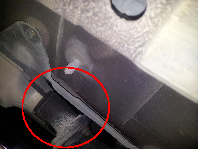

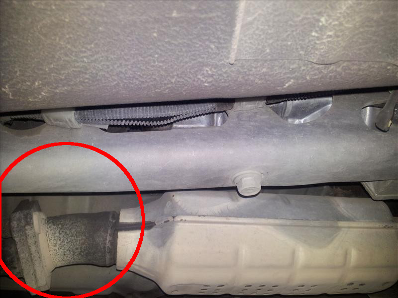

perdonate se il post risulta non chiaro ma stasera, dopo la questione relè, mi è andata molto peggio.
Provo a descrivere sinteticamente ma più che altro per sfogarmi (voglio piangere).
Premesso che c'è il sensore della Lambda che sembra non funzionare bene (da errore ECU).
La macchina stamattina sembrava esitare sotto i 2000 giri
Stasera ha cominciato a tremare come se andasse a 2/3 cilindri e solo dopo i 4000 giri, raggiunti a fatica, andava tutto ok.
Ad un certo punto la temperatura zona freno a mano è salita notevolmente e quando mi sono fermato la zona centrale dello scarico era incandescente.
Spero di non aver fatto danno..... :(
Vista da sinistra e da destra, la parte incandescente è quella cerchiata.
[EDIT]Aggiunte foto[/EDIT]
_neo_

Penso tu abbia cotto il catalizzatore. Smontalo ed ispezionalo.
Può succedere se si gira a lungo con la lambda fallace.

Aggiungo inoltre che la spia motore, quando l'auto ha cominciato a svalvolare, si è accesa prima fissa e poi lampeggiante ed ho beccato il seguente err code:
P0300 Mancate accens. multiple/casuali
_neo_
Persone, non nick.
Miata FreccIe LED Club
Posts: 3927
Quota bse50 Rispondibullet Postato: 11 Lug 2015 alle 11:29
Ok, allora le bobine malfunzionanti ti hanno fatto inondare il catalizzatore di benzina incombusta.
Ovviamente il catalizzatore è caldo.
Benzina + caldo = foco divino.
Catalizzatore kaput.
Cambiare bobine et catalizzatore.

Il fuoco era il mio ENORME timore!!
Mi ero fatto un rapido ragionamento sul fatto che se la macchina andava a 2-3 cilindri e sentivo gran calore sotto al sedile (per poi scoprire la parte centrale incandescente) la conseguenza ovvia poteva essere l'innesco di fiamma nello scarico.
Sono arrivato sotto casa chiedendo a mia moglie a telefono di scendere con almeno un secchio d'acqua hihihi hihihi
Comunque battute a parte lunedì la porto dal meccanico che secondo me confermerà la diagiosi.
Non so se magari è il caso di approfittarne (se proprio mi tocca svuotare il portafogli) per mettere qualcosa di meglio a quello che sarà da cambiare.
