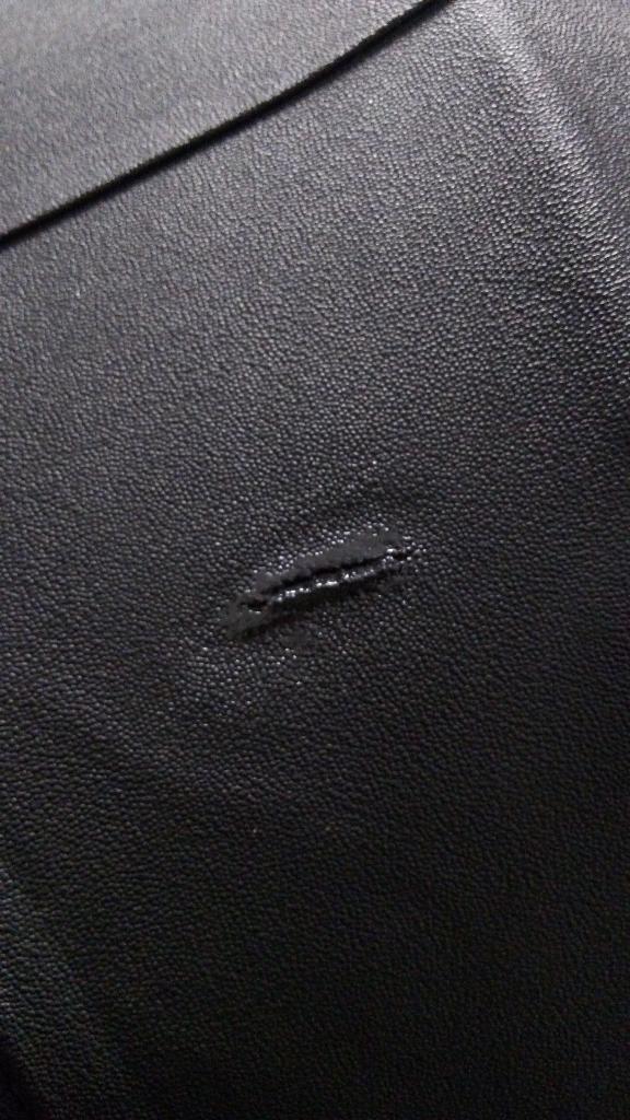

Vabbè, sciocchezze a parte, se qualcuno ha letto gli altri topic, partiamo con un piccolo foro, dovuto al consumo, nel 2011 (mamma mia come passa il tempo!!) col quale la mia capotte ancora regge, dopo alcuni tentativi fatti da me ed una riparazione fatta a Napoli in un centro che restaura auto, barche ecc...
Nel frattempo (7 anni) però, la capotte si è consumata anche all'altro lato.
Fermo restando che la farò riparare, vorrei provare ancora una volta una piccola soluzione autonoma e vi pongo due domande:

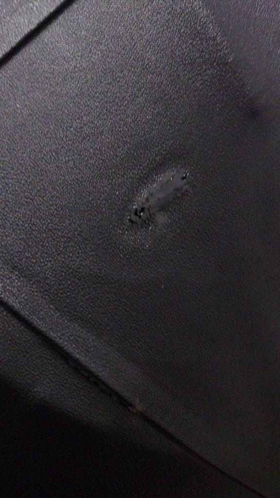

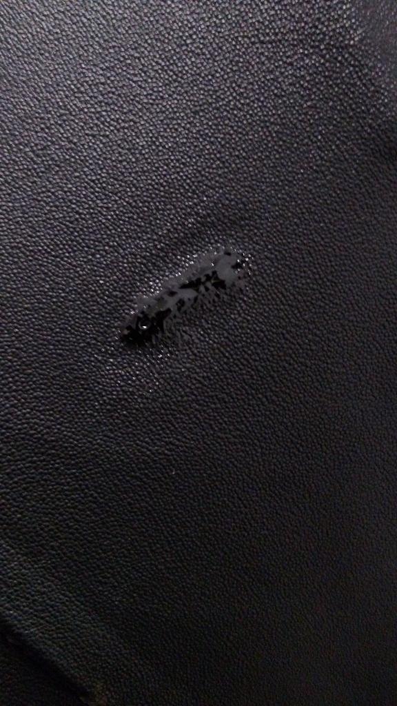

comprato un tubetto di Stormesure, un paio di settimane ne fa ho applicato un primo strato nel taglietto, di circa 2 cm, lato destro della capotte.
Stamattina dopo aver verificato l'elasticità, che consente la piega della capotte in apertura e chiusura, ho applicato un altro pò di colla (più per riempire che per altro).
Vediamo, nel tempo, se e come regge quessta riparazione.
Di seguito delle foto del taglio riparato e poi ripassato:

Quota tipiaraldici Rispondibullet Postato: 23 Set 2018 alle 23:47
non ho capito se dentro hai messo qualcosa o hai solo "saldato" dall'esterno.
a prescindere mi sembra un ottimo risultato.

Quota _neo_Programmer Rispondibullet Postato: 25 Set 2018 alle 11:06
Dentro c'è un pezzetto di nastro americano ma devo ripassarlo (sempre all'interno) con un pochino di colla perchè il nastro americano tende a scollarsi.
Appena ci vediamo da vicino ti faccio vedere.
Oggi ho riaprendo sembrava tenere, ma devo capire alla lunga come va.
