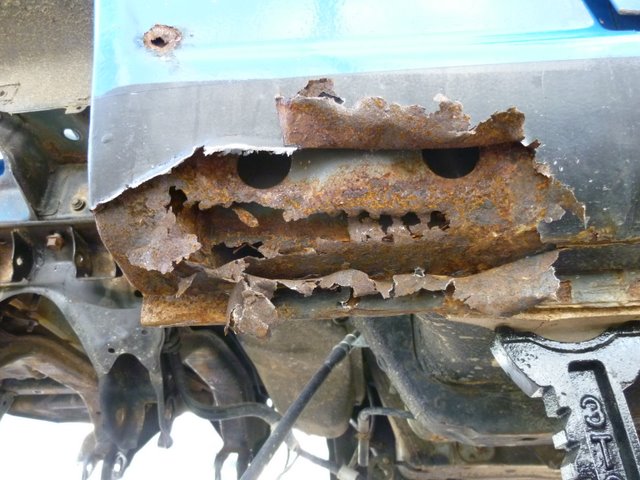

Adesso passiamo alla nota dolente del lavoro...
vi ricordate il fianchetto destro che aveva tutta quella ruggine, ecco, ieri ho dato un'occhiata al sinistro che così a occhio sembrava messo bene!
Vernice apposto, nessuna bolla, nessuna crepa.. ma per sicurezza diamo una martellatina leggera sul fondo..
Ecco lo sapevo.. pure questo è marcio!
Ma meno dell'altro! Fortunatamente la struttura interna è sana, solo un po' arrugginita, mentre l'esterno è da buttare.
taglio un pezzettino.. ruggine.. un altro pezzettino... ruggine.. ancora un po'... altra ruggine..
Alla fine, tutto l'angolo è da rifare.
Poi ho pensato.. ma se la ruggine arriva dal fondo, sarà salita anche lungo il bordino del passaruota?..
Mi sembrava di scartare l'uovo di Pasqua ca**o..
e alla fine, mezzo passaruota è da rifare..
Non voglio immaginare come sarà il destro
Per ora preferisco pensare ad altro..
