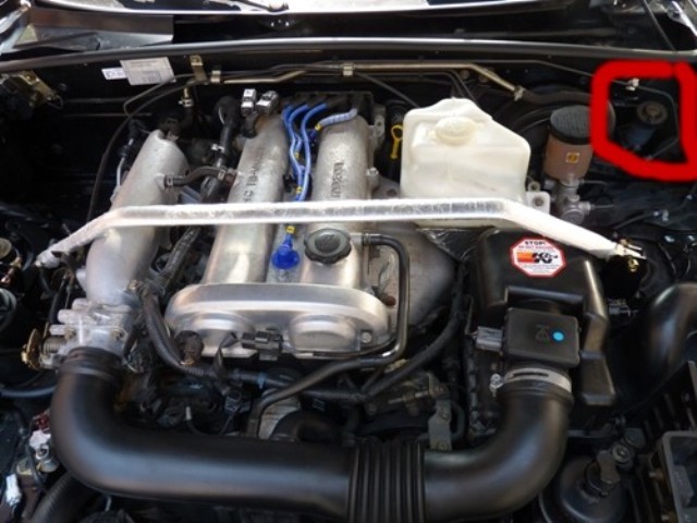

per il cambio duro puoi fare un controllo visivo molto rapido, apri il cofano e guarda colore e livello del liquido di questo serbatoio che contiene l'olio (dot4) per la frizione.
poi cerca nella sezione garage (dove sarebbe opportuno spostarci) "master e slave" e capirai lo stato di salute del sistema.
