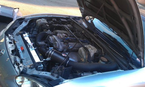

Radiatorone montato oggi, con 3h scarse di bestemmie...
Il montaggio è quasi plug&play, non capisco perchè non scrivano che sui modelli con A/C c'è bisogno di adattare un po' la situazione...
Comunque basta avanzare un po' il condensatore dell'A/C e tutto va alla grande.
Il condensatore ha, nei suoi fissaggi superiori, una rondellona in gomma. Basta posizionarla in modo che faccia andare in avanti il condensatore di un centimetro scarso.
Ho recuperato il "vecchio" liquido radiatore, e ce n'è entrato oltre un litro e mezzo in più
il giretto tra i castelli di stasera (col fresco) ha evidenziato che:
- andando tranquilli in città (cercavo un benzinaio) ci ha messo quasi 15km a raggiungere i 90°
- in salita le temperature salgono (toccati i 97°)
- basta un po' di rilascio per abbattere le temperature (in un rilascio luuuungo ho toccato i 71°, la lancetta è scesa)
- a velocità costante intorno ai 130kmh la temp era sugli 82-83°
Farovvi sapere altri dati appena li acquisisco
