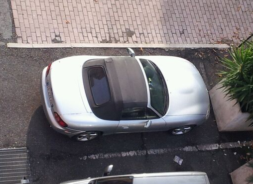

Eccola dal balcone di casa, mi stanno facendo rosicare che io sto a lavoro fino le 16.30 e mi mandano ste foto....

Quota Simolong91 Rispondibullet Postato: 22 Nov 2012 alle 14:26
Grazie è che sto dal cellulare..
Comunque si intravede anche il taglietto sulla capote, lato guidatore, che dite riesco a sistemarla momentaneamente con una toppa e un po di silicone dall interno o mi serve anche ago e filo?

no no no!!!!!
in garage dovresti trovare alcune indicazioni occhiolino

No no che ago e filo fermati che peggiori le cose, se vieni al raduno del 9 ti do io un pezzo della mia vecchia cappotta e ci fai la toppetta da dentro con bostik specifico per pvc!

Gia fatto!! Il taglio era abbastanza grande solo con la toppa mi rimaneva largo. L ho cucito con un bel ago grosso e del filo in multifibra, poi toppa in neoprene all interno e neoprene liquido sia all interno che all esterno. Tanto è una cosa provvisoria a breve cambio tutto. Qui la foto del lavoro ( il neoprene si deve ancora asciugare)
