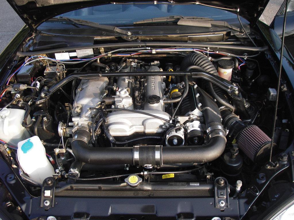

Cioè VOLUMETRICO...
Ma cor volumetrico, er risuonatore CE VA o NUN CE VA?
Quota Brontolo Rispondibullet Postato: 05 Nov 2010 alle 09:21
e qual'è nella foto?
Quota Magic80 Rispondibullet Postato: 05 Nov 2010 alle 09:26
Luchè, dobbiamo fa un corso accelerato di parti meccaniche...
Il volumetrico è il "coso" che guardando la foto sta a dx del motore, ovvero tra il motore ed il filtro... è grigio/nero e ha una puleggia davanti... a monte c'ha il corrugatone, e la sua uscita finisce nel tubazzo neto che passa davanti agli occhi...
localizzatO?
Quota Brontolo Rispondibullet Postato: 05 Nov 2010 alle 09:33
 dovrei aver capito.....
beh, ma fa tanta differenza quell'affarino?

Quest'altra settimana se vuoi puoi provare
MaxDiablo67
Iscritto n° 342
dal: 18/05/2009 10:33:57
ROMA
Posts: 882
Quota MaxDiablo67 Rispondibullet Postato: 05 Nov 2010 alle 10:19
Amico mio. Fa più o meno (con risposta assai diversa tra i due) quello che fa una turbina.
Comprime l'aria mandandola alla camera di aspirazione con più pressione. In questo modo nell'unità di tempo (apertura valvole aspirazione) entra più aria incrementando coppia e potenza.
Il turbo viene azionato dall'espulsione dei gas di scarico, il compressore volumetrico è invece collegato meccanicamente tramite una cinghia ai servizi (tipo l'alternatore diciamo va...) e quindi è sempre "in presa.
Il funzionamento dei due sistemi porta a comportamenti molto diversi della risposta del motore, mantenendo fermo il fatto che entrambi i sistemi incrementano coppia e potenza.
Spero di non aver scritto corbellerie....;)

si in grandi linee si, anche se i turbo odierni sono turbocompressori, e non solo turbina
Quota Brontolo Rispondibullet Postato: 05 Nov 2010 alle 10:52
 è misurabile l'incremento?
si potrebbe arrivare ai cavalli di belva, ad es.?
il motore ne risente alla lunga, visto che tutto è stressato di più di quanto preventivato oppure nessun problema?
oh ovviamente grazie per le info e pazienza
Patch87
Il Barone Blu
Iscritto n° 395
dal: 09/11/2009 12:58:52
Posts: 1268
Quota Patch87 Rispondibullet Postato: 05 Nov 2010 alle 10:54
Certo, e direi che la supera pure
Certo dipende tutto a che pressione lo fai girare, ma con un rapporto di compressione 8,5:1 comune a tutte le miatine, farlo girare a 0,4-0,5 bar non dovrebbe essere deleterio, o perlomeno non più di tanto
