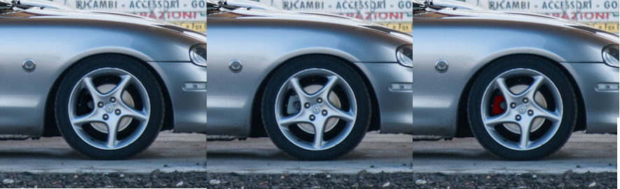

Chi è capace ad usare programmi fotografici, mi può far vedere gwentilmente il colore pasticche che posso metterci qui
io le vorrei far nere

Marcolì mi sarò perso qualcosa...sarò scemo io ma in questa foto vedo la pinza già nera e la pasticca si vede poco ed è già nera.. non sò se intendi il disco ma non penso!
Quota Magic80 Rispondibullet Postato: 16 Set 2014 alle 00:55
Intende le pinze ;)

Quota Marcolino Rispondibullet Postato: 17 Set 2014 alle 12:08
Postato originariamente da sladaar
Si è vero non ci avevo fatto caso...ihihihihi
