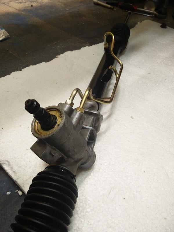

Vi avevo lasciati all'idroguida in fase di restauro, eccola finita

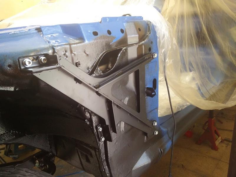

Intanto un'altro lavoretto, due funti di rinforzo alla pedaliera e una bella zincata.
L'ho anche fatta verniciare a polvere come al solito ma non trovo la foto..
In compenso stesso trattamento anche alle arrow braces

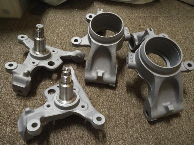

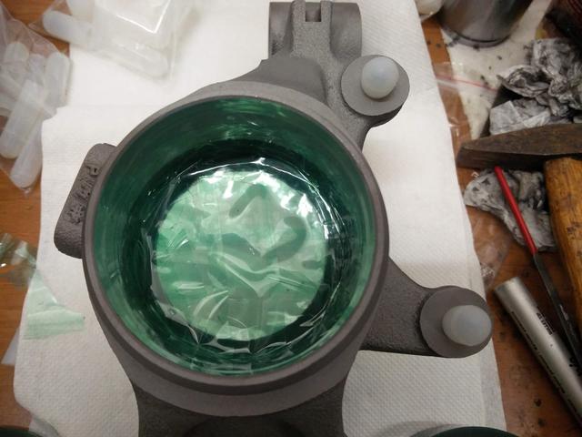

A questo punto mi sono accanito un po' sugli altri pezzi che mancavano per rimettere almeno l'auto sulle sue ruote, ovvero i fuselli.
Anche in questo caso, sabbiati e verniciati a polvere

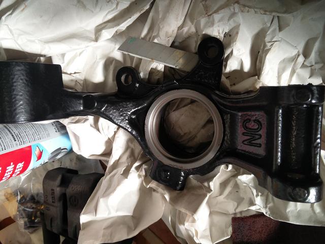

E dopo la verniciatura

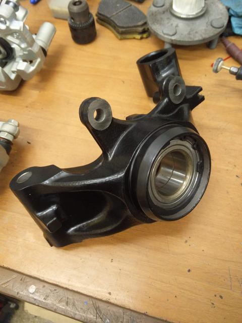

Non poteva mancare il cuscinetto nuovo..
