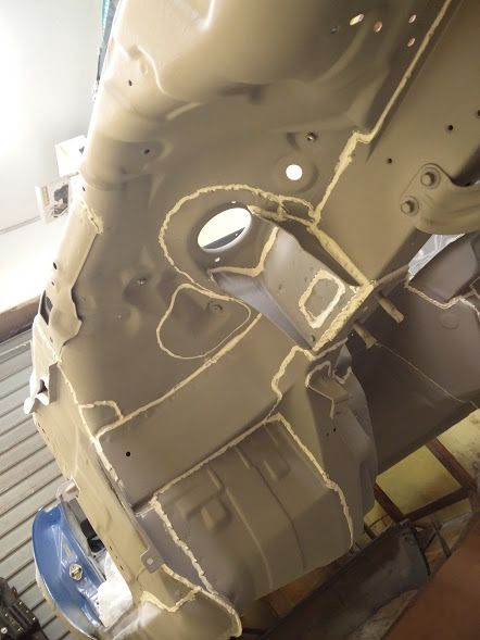

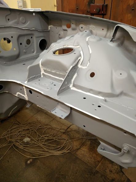

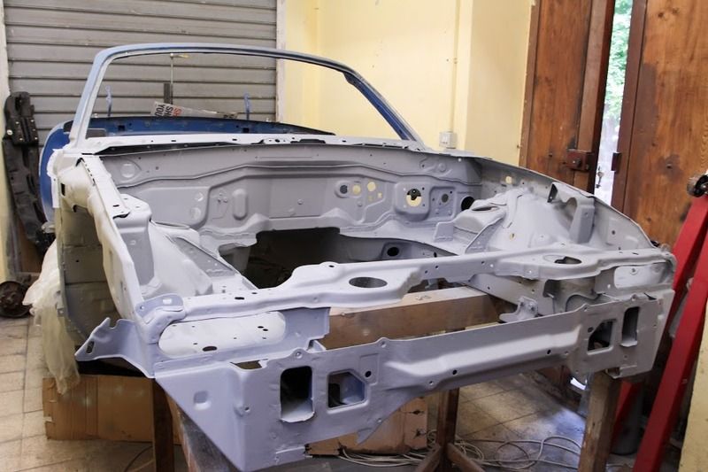

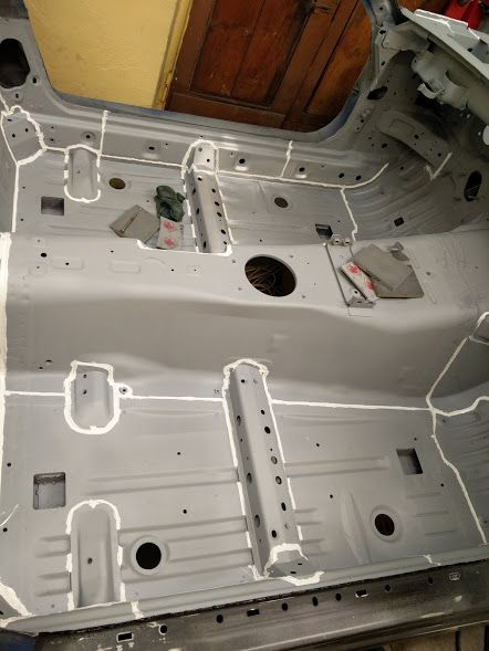

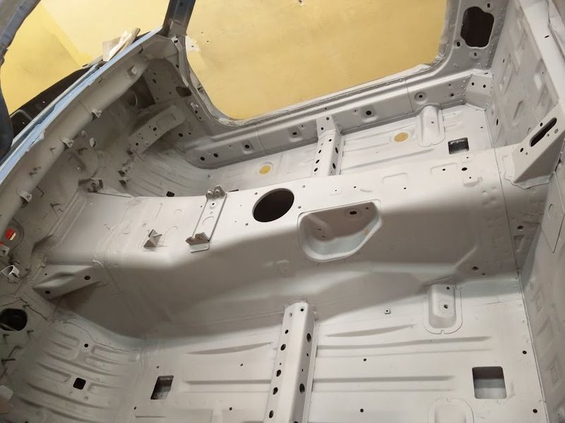

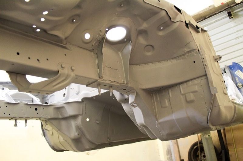

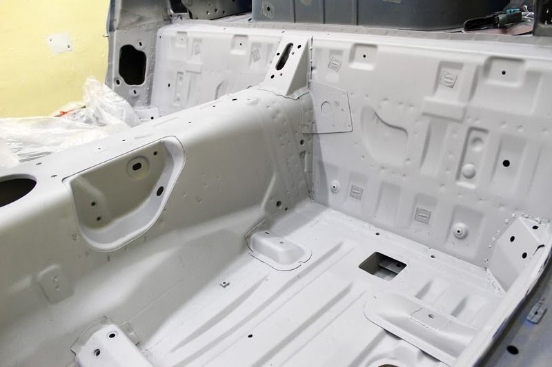

Visto che me lo avete chiesto in tanti, ecco gli ultimi aggiornamenti
Dopo aver accuratamente sistemato ogni problema di carrozzeria, ruggine e simili ho finalmente passato una bella mano di primer!
e per concludere questa fase, altre ore passate a rimettere il mastice al proprio posto.
per la verniciatura.. arriveranno a breve altre news

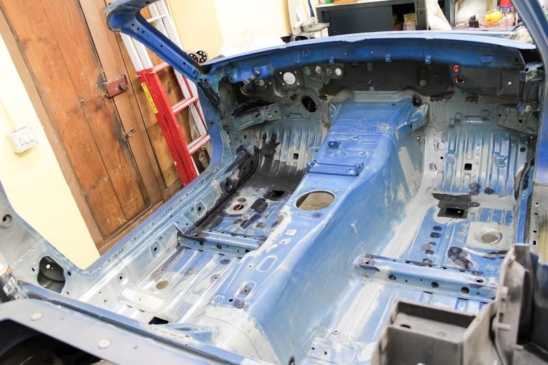

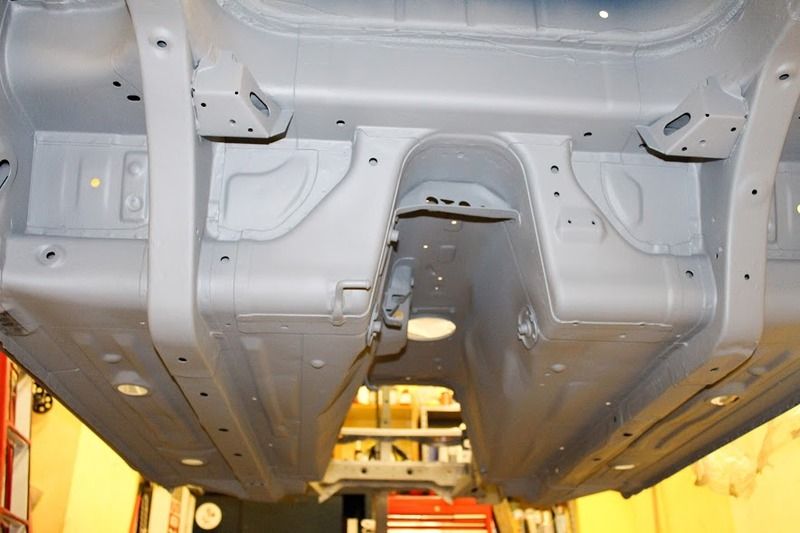

Quota Mark88 Rispondibullet Postato: 09 Apr 2017 alle 15:59
Bene gente, come di consueto vi ho lasciati per un po' di tempo per tornare con una bella carrellata di foto.
Reggetevi forte!
Dopo il telaio con fondo e mastice, il momento più soddisfacente in assoluto, la verniciatura!
Vano motore, fondo e una parte dell'abitacolo sono tornati a splendere del loro bellissimo blu.
