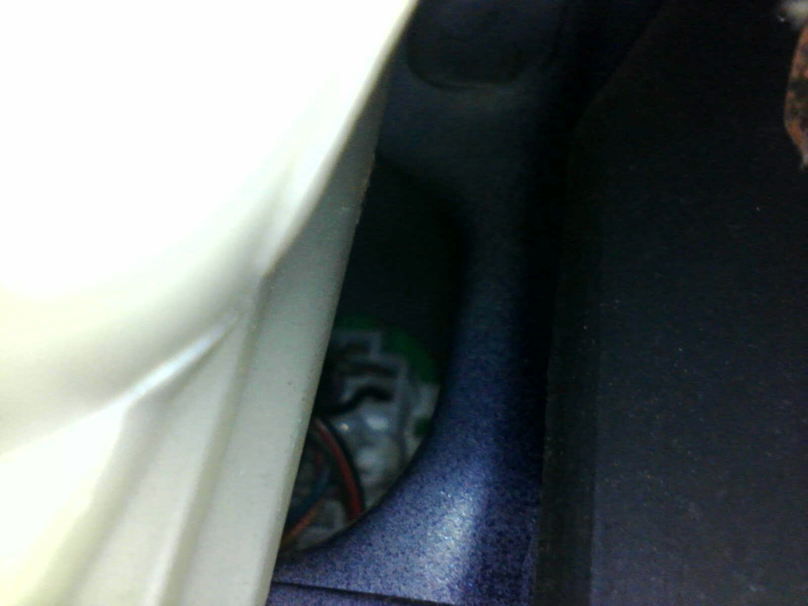

Cmq credo sia la prospettiva della foto che trae in inganno

Salve Eccomi di nuovo qui
Allora finalmente sono riuscito a dare un occhiata a quello spinotto malefico Vi confermo che si trova dietro alla vaschetta del condizionatore
Non credo ci sia modo di passare, e quasi impossibile farò cmq un tentativo: altrimenti dovrò per forza di cose smontare l'a\c
Mi sembra di aver capito che nessuno si sia mai cimentato in questa operazione, perciò se fosse, mi sacrificherò per la causa cosi da poter essere d'aiuto a tutti hihihi
Se qualcuno può aiutarmi in qualche modo sono tutt'orecchi
Aggiornamento alla prox settimana

Quota MetalPad Rispondibullet Postato: 20 Nov 2017 alle 10:48
Sono di Francavilla d'Ete Tra Fermo e Macerata
Cmq ci sono riuscito mi manca di rimontare il pannello interno
Anche se purtroppo lavoro da solo sono riuscito a fare lo stesso delle foto, perciò sabato, salvo imprevisti, finisco il lavoro finisco di organizzare le foto e in seguito preparo una guida
Se qualcuno di esperto può aiutarmi a organizzarla ringrazio; ci terrei a fare una cosetta fatta a modo!

Quota MetalPad Rispondibullet Postato: 20 Nov 2017 alle 10:51
Il problema era nel capire come aprire lo spinotto Alla fine ho trovato un modo per farlo senza fare danni (il lato guida mi sa l'ho rovinatopiange3 ) Sono riuscito a farlo dalla parte esterna
