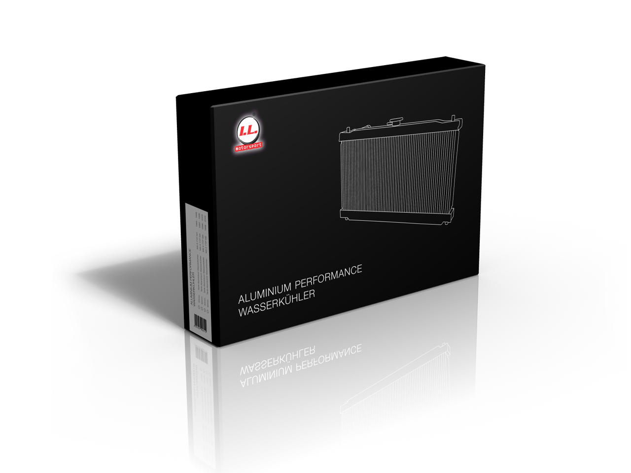

se il costo non e'esagerato vai di radiatore maggioratoocchiolinonon credo che sia sbagliato metterlo, considerato che raramente usiamo strade pianeggiantihihihihihihihihihi(18 tornanti e vaiiiiiiiiiiiiiiiiii)
Quota tipiaraldici Rispondibullet Postato: 14 Mag 2012 alle 15:25
che faccio l'incarto o se lo porta via così ???
Keep calm & wait.... ho detto prssimo GdA!!!
