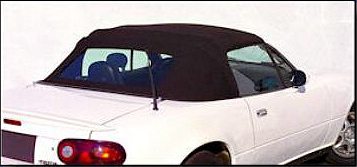

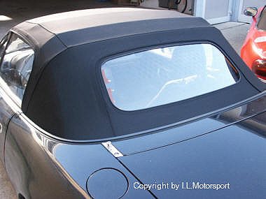

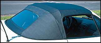

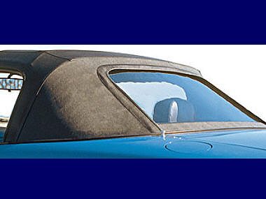

bullet Postato: 01 Nov 2011 alle 19:25
La capote NA originale è con la zip e lunotto in PVC, e ci siamo.
La zip serve per 2 motivi: evitare di piegare il lunotto ogni volta che si scappotta, e creare un microclima buono se non si ha l'AC, è ferragosto e sono le 14:00, dato che i forma tipo un tendlino molto ventilato.
Quindi hai diverse scelte:
- capote NA con zip: è l'originale.
- capote NA senza zip e lunotto in PVC: prima o poi ti si spacca in 2 il lunotto, e se non hai l'AC a ferragosto schiatti di caldo.
- capote NB senza zip e con lunotto in vetro: se non hai l'AC a ferragosto schiatti di caldo, ma l'inverno puoi sbrinare il lunotto.
Personalmente sceglierei NA con zip o NB in vetro (se hai l'AC), ma... "son tutti froci col culo degli altri"
bullet Postato: 01 Nov 2011 alle 20:14
1 euro 241,53
2 euro 419,15
3 euro 350,62
4 euro 480,38
5 euro 634,44
