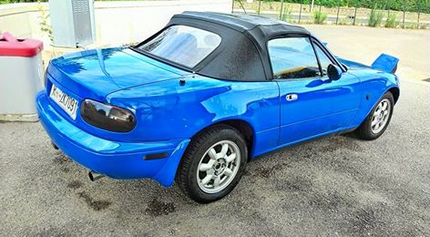

Quota Patrizio Rispondibullet Postato: 17 Lug 2015 alle 02:33
puffa lavata e con cerchi nuovi (altro set con gomme estive che avevo a casa).
nonostante il canale minore, mi sembra riempiano meglio, come disegno sembrano piu grandi di quello che sono, e piu degli altri di sicuro. le borchiette le ho tolte perché così come disegno mi ricordano gli watanabe, e li preferisco cosi
mi è anche passata davanti una NB verde con portapacchi :D

Quota kecco Rispondibullet Postato: 17 Lug 2015 alle 09:57
Patrizio a la scelta dei fari neri è la tua o l'hai trovata così?
Patrizio
Iscritto n° 3873
dal: 23/01/2015 22:27:21
Ariccia
Posts: 162
Quota Patrizio Rispondibullet Postato: 17 Lug 2015 alle 12:54
l'ho trovata così, ma comunque ho il set completo di stop \ sidemarkers \ frecce \ posizioni anteriori originali in garage, quando mi stufo posso tornare stock :D
In fase di restauro\ pumping
Quota kecco Rispondibullet Postato: 17 Lug 2015 alle 20:07
personalmente trovo che stonino, io tornarei originale
Quota bse50 Rispondibullet Postato: 17 Lug 2015 alle 21:20
Io tornerei in italia a ripassare l'italiano kecco... a te napoli e vulcano fanno male!
Quota kecco Rispondibullet Postato: 19 Lug 2015 alle 11:59
hai ragione.. sono un ciuccio dislessico con la tastiera!
