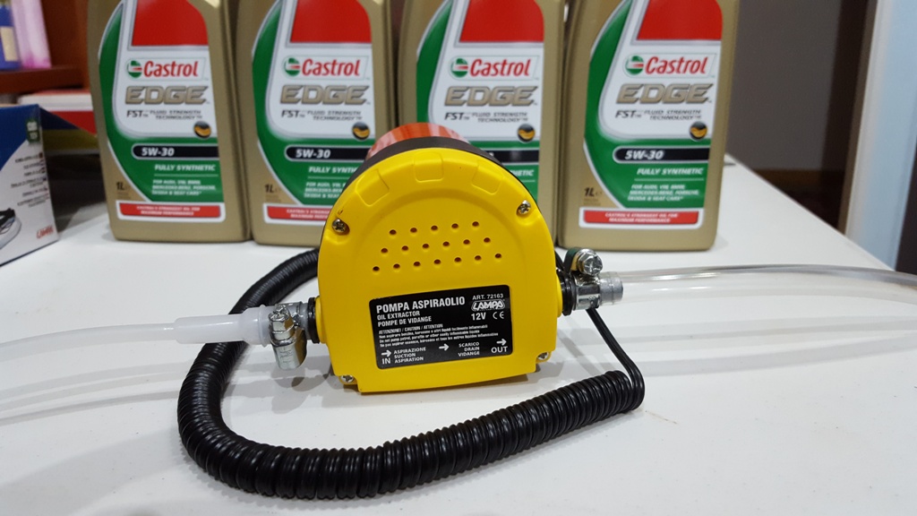

che ne pensate delle aspira-olio tipo questa ?
lampa 72163

Cinesata di cui non mi fiderei. Quelle manuali "economiche" già costano di più! http://www.ebay.it/itm/Pompa-Estrazione-Olio-Motore-Capacita-5-5-lt-Completa-di-Tubi-Aspirazione-/271904559131?hash=item3f4ec6501b:g:loMAAOSwjVVVgVIv
Fossi in te la porterei da un meccanico e via così da fare uno spurgo accurate almeno la prima volta.

Suggeriscono di scaldare il motore per rendere fluido l'olio....poi attendere che scenda ed aspirare.
la mia domanda è...... premesso che qualcosa resta fisiologicamente attaccato al metallo.... aspirando prelevo meno olio di quello che "gocciola" e quindi lascio maggior fluido vecchio dentro ?
se il sistema funzionasse le sostituzioni sarebbero più frequenti.

le recensioni dei clienti amazon sembrano buone...quindi perchè no?!
Quota bse50 Rispondibullet Postato: 05 Apr 2016 alle 15:57
Molto dipende da come si accede alla coppa dell'olio, da come è fatta al suo interno e dalla qualità della pompa.
Le pompe economiche sono di qualità scadente: aspirano poco e durano meno. Quelle buone costano centinaia di €... o sono manuali.
In linea di massima penso che far gocciolare l'olio dalla coppa sia la soluzione migliore. A voler fare i temperasupposte si potrebbe alzare l'auto a gocciolatura finita di modo da "favorire" la fuoriuscita di ben qualche goccia in più... c'è qualche mentecatto che lo fa ma la trovo una perdita di tempo immane.
