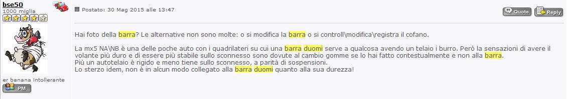

Quota tipiaraldici Rispondibullet Postato: 13 Gen 2016 alle 21:56
su alcune versioni veniva montata di serie.....e queste versioni erano le più performanti....
a mio avviso rende più preciso l'avantreno così come la barra tra le torrette cinture rende più "chiuso" il retro.
poi possiamo aprire il dibattito sul fatto che la bd non sia a libretto........ ma sul forum si è lungamente parlato di questo.
a proposito usando il comando cerca si trovano discussioni interessanti compreso questo post che non è in contraddizione con quello postato pochi giorni fa
