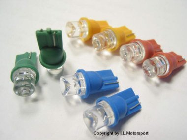

Ragazzi mi è venuta la fissa di cambiare l'illuminazione interna di cruscotto e altri strumenti azzurro chiaro, come il logo Mazda vintage.
Qualcuno sa dirmi dove e se è possibile trovarne?
E quanti e quali tipi di lampadine mi servono?
Grazie!!

ecco i codici delle lampadine che monti.....e che quindi...gia hai
NB2-705583 3.4w x 4
NB2-705582 1.4w x 13
NB2-7066125 1.4w x 1 (for fog light)
poi devi prendere in considerazione le lucine sparse sui comandi........
ad esempio clima
NB2-706134 x 2
oppure comandi fendinebbia e sedili riscaldati
NB2-7066137 x 2
qualcuno ha provato a montare i led ma con risultati molto luminosi (e poco vintage)....
Modificato da tipiaraldici - 29 Nov 2015 alle 00:52

ma le lampadine si possono "scappucciare" e verniciare !!
ed a parte l'accendisigari (anello di plastica colorata) i comandi dovrebbero avere la "finestrina" neutra.

<SPAN =article-nr>NB2-705583</SPAN> 3.4w x 4
<SPAN =article-nr>NB2-705582 </SPAN>1.4w x 13
ad esempio clima
NB2-706134 x 2
<SPAN =article-nr>NB2-7066137 x 2</SPAN>
Che dire! Fantastico! Grazie mille!
Qualche idea su come farle azzurro chiaro?
Grazie!

Postato originariamente da genius
Buona idea,
Che tipo di vernice? Sarebbe anche necessaria la vernice resistente al calore, giusto?

Le lampade se va bene sono da 2W, al max 5W!
Se vai da un modellista sicuramente saprà consigliarti la vernice che fa al caso tuo
L'accendisigari sulla mia vecchia sport non era illuminato, cosa difficile credo sia il display dell'autoradio e l'autoradio stessa (se OEM)
Quota tipiaraldici Rispondibullet Postato: 02 Dic 2015 alle 18:48
marcello le lampade sono quelle che ho indicato con quei Watt.
anche su monella l'accendisigari non è illuminato ma negli schemi elettrici viene riportato luminoso.
nel caso di x mi sembra di ricordare che la radio non sia oem.
quello che non mi ricordo è se i fondini sono completamente neutri....

Tipi, nella tua somma onoscenza della materia miatista, che tipo sono le lampadine di cui parli?
Io ho trovato questo sito (prezzi altini mi pare) ma non capisco quali siano quelle giuste...
LUCI LED CRUSCOTTO
Grazi mille!!!
Modificato da xanax_77 - 05 Dic 2015 alle 17:27
Quota tipiaraldici Rispondibullet Postato: 05 Dic 2015 alle 18:36
premesso che sono altri ad avere somme conoscenze i codici che ho postato sono riconosciuti da IL_motosport....
se li spari nel loro motore di ricerca vedi "fisicamente" le lampadine...
