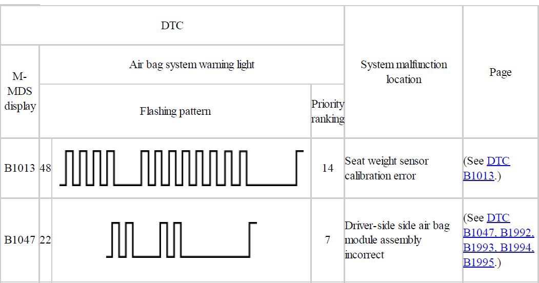

oggi mi si sono accese due spie airbag, una rossa a sinistra ed una gialla a destra, quella gialla è fissa, quella rossa fa 4 lampeggi lunghi e 8 corti, è un codice che indica qualcosa?

Cmq il codice di errore 48 fa riferimento al sensore di presenza sul sedile del passeggero che si è danneggiato.
Pui sostituire il sedile, solo il sensore o mettere un emulatore che indichi presenza fissa (male che va ti si apre l'airbag anche senza passeggero presente, ma meglio di quando non si apre proprio....).
Se è sparito può essere che tu abbia qualche falso contatto, intanto prova a controllare/spruzzare il connettore sotto al sedile dx.

l' obd non ha dato errori, il codice è 4 lampeggi lunghi ed 8 brevi, sapete di che si tratta?

ecco il tuo codice
il tuo problema è quindi sull'air bag passeggero....
errore 48 "sensore pressione lato passeggero"
stacca la batteria ed aspetta il canonico quarto d'ora
stacca il connettore sotto il sedile e vai di disossidante
bisognerebbe anche controllare il sensore posto sulla seduta......nuovo costa di peccato mortale e credo vada rifoderato il sedile
ci sono emulatori di presenza del passeggero....
che dicono alle centralina...guarda che qui c'è qualcuno anche se hai solo il cellulare poggiato...
il rischio è che (scrat scrat) in caso di botto l'air bag del passeggero si azioni anche in assenza del titolare del posto....ma meglio questo che correre il rischio inverso occhiolino

ottimo grazie, dove lo hai trovato questo schema?
