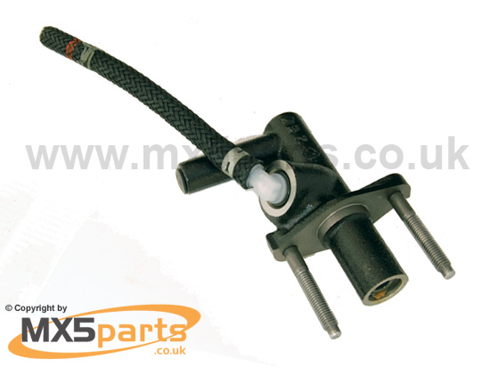

Ora mi hanno messo la scimmia che sia il master lo slave o qualsiasi roba con nomi sadomaso che usa sta macchina. Ma il meccanico ha deto che si tratta dello spingidisco. Che sintomi darebbero il mal funzionamento di quei cosi e soprattutto come faccio a vedere dove stanno? Non so nè cosa fare nè dove mettere le mani stavolta

sintomi dello slave andato, è il pedale della frizione a fondo corsa, e non torna su. se fosse lui dovrebbe essere a zero o poco ci manca l'olio nella torretta (master), ovvero un cilindro con olio tendente al giallo, posto (credo anche nella nc), nella parte alta del motore, guardando il parabrezza in alto a destra vicino al contenitore olio freni.

non vorrei dire una corbelleria ma mi sembra di ricordare che la nc abbia il sistema idraulico della frizione con serbatoio condiviso con quello dei freni....
il master non ha serbatoio.....

La sostituzione della frizione non prevede la sostituzione delle pompe master e slave, se non per scrupolo.
Quindi SE sono master e slave spenderesti diverse centinaia di € senza risolvere nulla.
Personalmente sulla mis sport ho cambiato 4 slave prima di cambiare la frizione (a 195ooo km), non dico sia impossibile la rottura dello spingidisco ma un occhio a master e slave lo butterei......
