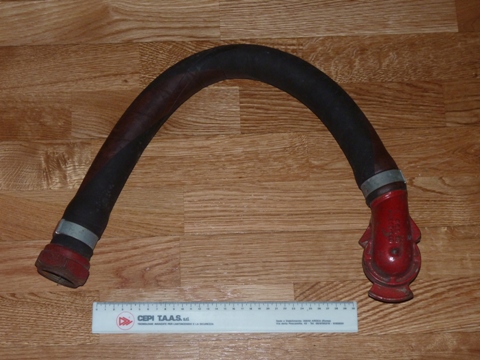

Quota tipiaraldici Rispondibullet Postato: 28 Gen 2011 alle 19:01
questa è la treccia che monterei adesso sulla frizione....
(dalla mia personale collezione di materiale  ferroviario in scala 1:1)
o, se proprio insisti......il modello aeronautico che....fa "volare" i miei pensieri pindarici....
Modificato da tipiaraldici - 29 Gen 2011 alle 17:30
Posts: 9196
Quota Magic80 Rispondibullet Postato: 28 Gen 2011 alle 20:07
Prendo la seconda, grazie!
Me la incarta per favore? :-D
