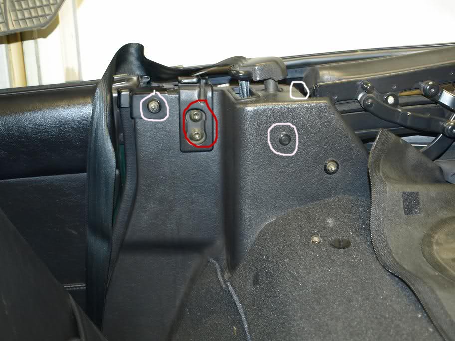

Quota tipiaraldici Rispondibullet Postato: 29 Dic 2012 alle 12:40
per smontare i fianchetti
- togli i battitacco (si sfilano verso l'alto perchè sono fissati a pressione)
- togli le viti che fermano le plastiche (una sul montante portiera e una nella zona del castelletto cintura di sicurezza) e la clip (cacciavite da orologiaio, alzi la zona centrale e sfili)
- togli il piccolo inserto ad u che chiude la plastica dietro al castelletto cintura
- a questo punto puoi sfilare la plastica che è tenuta solo dalla guarnizione del giroportiera e dalla moquette verticale dietro al sedile.
più difficile scriverlo che farlo....

Quota tipiaraldici Rispondibullet Postato: 29 Dic 2012 alle 12:47
dimenticavo....se hai i ganci ht devi smontare anche quelli segnati in rosso
