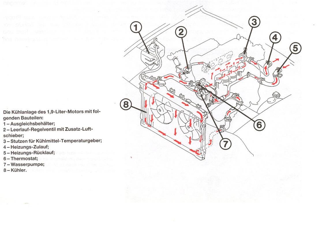

ragionamento a voce alta
Nell'ipotesi in cui volessi cambiare (a scopo prudenziale) il termostato su monella...e nell'ipotesi in cui anche franchino© volesse farlo su rossana.....
ci troveremmo di fronte a varie possibilità...
ad esempio su ILMOTOSPORT ce ne sono due:
se ho capito lo schema di funzionamento il termostato apre o meno il circuito di raffreddamento "esteso"...cioè fino al raggiungimento di una certa temperatura (71° o 86°) è "chiuso" facendo circolare il liquido di raffreddamento solo nel monoblocco salvo "aprirsi" al superamento della temperatura e far circolare l'acqua nel radiatore.
il primo termostato è quindi più prudente....apre ad una temperatura più bassa......rispetto al secondo. collegando prima il circuito verso il radiatore (che abbassa ulteriormente la temperatura)...
ho come la sensazione che il primo crei un circuito più "freddo" mentre il secondo tenda a "scaldare" di più.....
considerando le nostre latitudini e la possibilità non remota di marcia in coda.....è da preferire il 71° ????

dopo lunga chiacchierata telefonica con DioMazda abbiamo appurato quanto segue:
il 71° è più adatto ai nostri climi mentre l'86° è più "nordico" e la differenza è solo nella fase di riscaldamento del motore. una volta a regime sono come due pesci.....i..dentici
