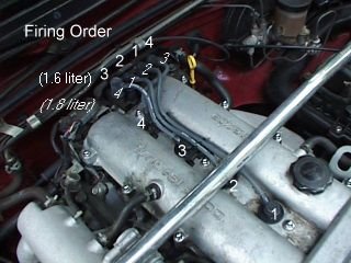

Quota ALEXIO Rispondibullet Postato: 14 Apr 2011 alle 10:02
e' semplicissimo .....come già detto......basta tirarli su e vengono via facili facili...
Prendi questa foto come riferimento per il corretto posizionamento
Tu hai il 1600
quindi .....
